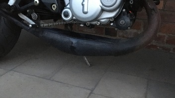

    3. Hinweis, mit der Auspuffanlage. Muss ich mit der Originalen zum TüV, oder kann ich es mit der Eingebauten mal versuchen?
    4. Hinweis, der Anschluss des Katalysatorrohrs an das passive Rückschlagventil. Da habe ich etwas an der Raptor gefunden, dass es vielleicht sein könnte (Siehe Foto). Ist es das? Hatte mich schon gefragt, wozu das gut ist, einfach nur so tot dranmontiert, ich dachte, ach die Italiener, da haben sie wohl was vom Vorgängermodell dran gelassen, wollten fertig werden, egal, raus in die Serie. Aber, jetzt, habe ich ihnen Unrecht getan, das könnte es sein! Wenn ja, da sehe ich zwei Schlauchanschlüsse. Wo kommt welcher Schlauch dran? 1. Vom Auspuff zum p.Rückschlagventil welche der beiden Anschlüsse. Und der Andere, 2. wohin. Und, welche Art Schlauch nehme ich da, der Auspuff kann ja ganz schön heiß werden?

    Total nett von Euch. Die Maschine läuft. Die Kalibrierung habe ich noch nicht gemacht. Springt aber direkt an und läuft rund und gut. Noch ist aber einiges zu machen. Das mit der Auslasssteuerung, dann noch die Blinkanlage, dann das Kalibrieren ...! Noch eine Frage, die Maschine ist noch stillgelegt. Muss zur HU, wenn ich sie endlich anmelden kann. Wer kennt sich aus, mit der Auspuffanlage. Ich habe beim Kauf der nicht fahrbereiten Maschine und ohne viel Ahnung zwei Auspuffanlagen dazu bekommen. Mit welcher, meint ihr, sollte ich zum TüV. Und was ist das für ein Rohr am Auspuff, ist dass das, von dem Du gesprochen hast, der Katalysator Krümmer? Aber wenn, wohin geht der denn? Fehlt da noch was? Wäre toll, wenn ihr mir das noch mitteilen könntet.

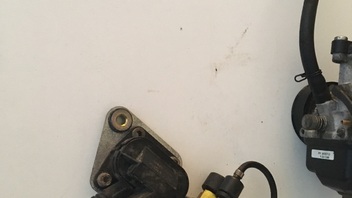

    Super, ich lerne! Würde gerne noch mal auf die generelle Funktion zurückkommen. Wenn ich Dich richtig verstanden habe, öffnet das Auslassventil im oberen Drehzahlbereich, im unteren schließt es. Es schließt, damit es im unteren Drehzahlbereich die Steuerzeit verkürzt. Also bei der Kolbenaufwärtsbewegung früher komprimiert. Wenn das so ist, und das Auslassventil wäre nicht ersetzbar, könnte der Motor ohne Probleme auch ohne Auslassventil betrieben werden. So wie vor der Erfindung des Auslassventils. Einziger Nachteil, im unteren Drehzahlbereich hat sie einen schlechteren Drehmoment. Stimmt das so?
    Danke, Danke, DU hast mir super geholfen! Jetzt noch, kannst Du erkennen, anhand der Fotos, um welche Auslassventilsteuerung es sich handelt. Denke es ist das Einschieber System. Dazu dann die Frage: "Das Steuergerät besteht aus einem Elektromotor, einem Getriebe und einem Potentiometer. Was der Motor und das Getriebe machen, ist mir klar, auch, dass das Potentiomenter die Stellung der Auslassventile an die CDI gibt. Denke, das stimmt auch. Aber wie messe ich, ob der Poti noch in Ordnung ist? Der hat drei Pole. 1; 2; 3. Der Poti ist ein RVQ 24 YNC0305 20F B 502. Habe zum Prüfen nur ein Multimeter mit Wiederstand-, Strom und Spannungsmessung. Wäre total nett, wenn Du mir das vielleicht noch erklären könntest. Also, z.b. so, schließe das Wiederstandsmessgerät zwischen Pole 1 und 2, dann müsste es anzeigen in Stellung zu = Ohm, in Stellung auf = Ohm und dazwischen zwischen 0 und 5 k Ohm ... Liebe Grüße aus Köln und Danke schon jetzt ...
