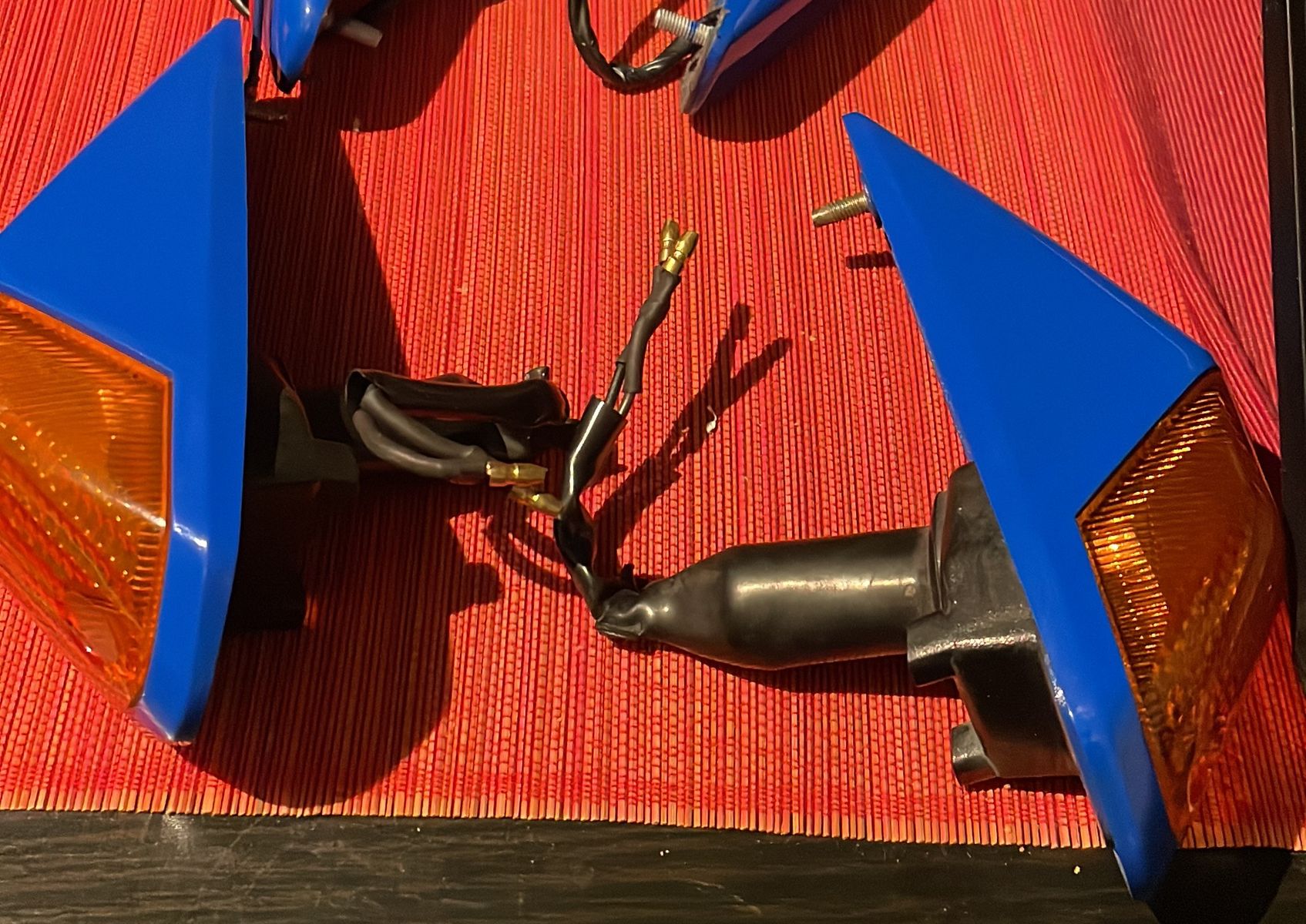

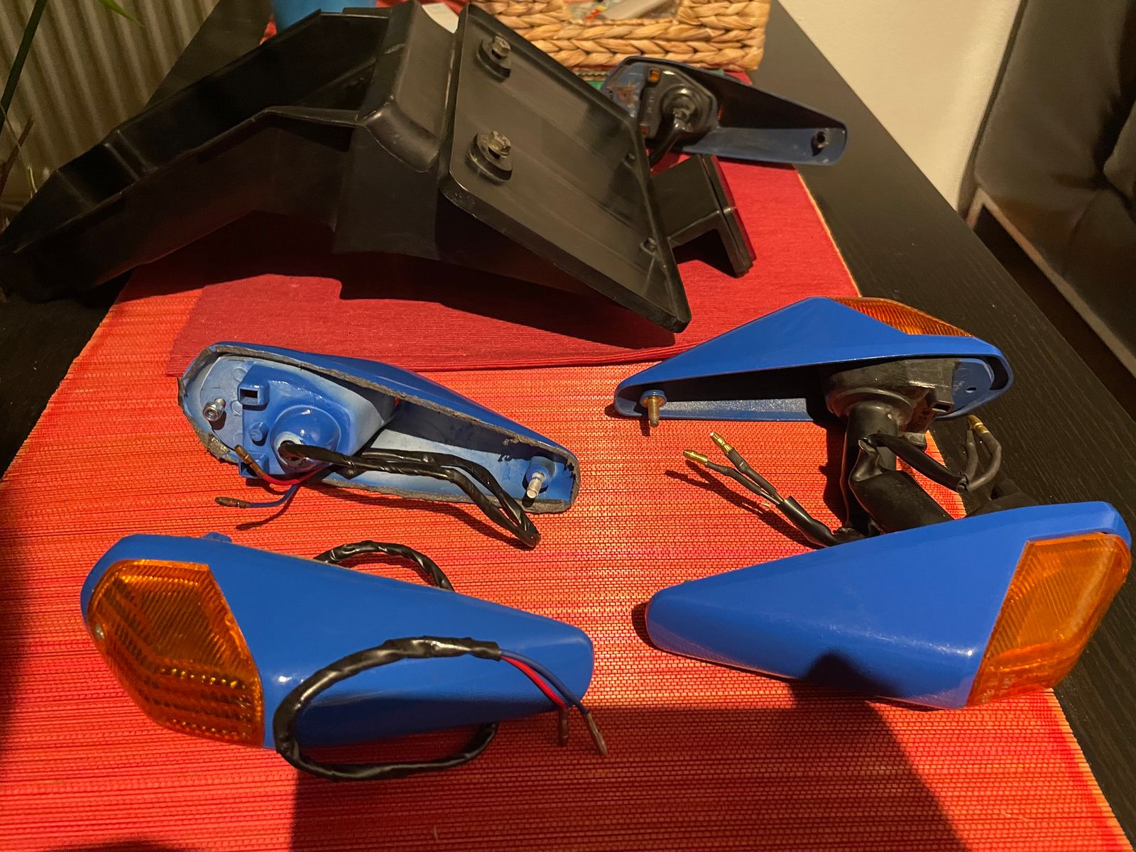

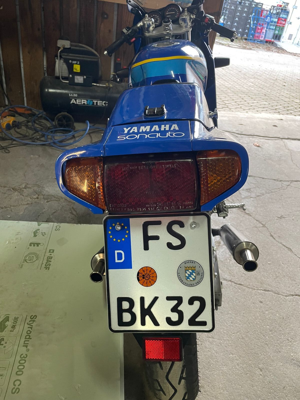

Der Vollständigkeit halber noch folgende Infos:

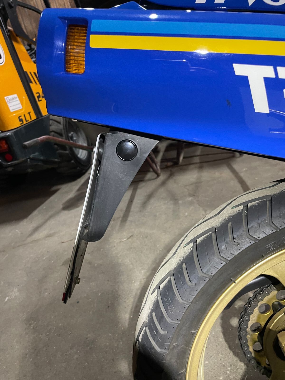

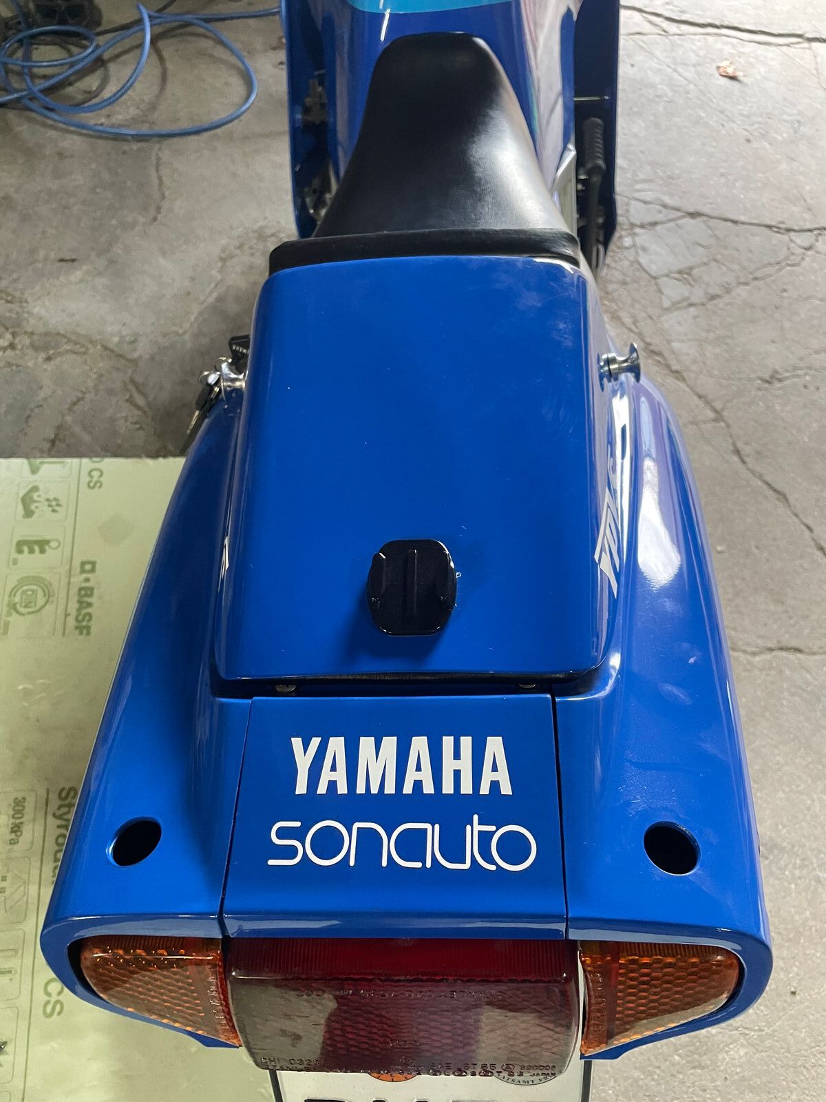

die Abdeckungen des Haltebügels und der hinteren Blinker habe ich von scooter Center Gmbh in schwarz gekauft, dann lackiert.
Die Blindstopfen sind 20mm aus Gummi und Abdeckkappen für Antennen für die Blinkerlöcher. 23,- incl. Versand.

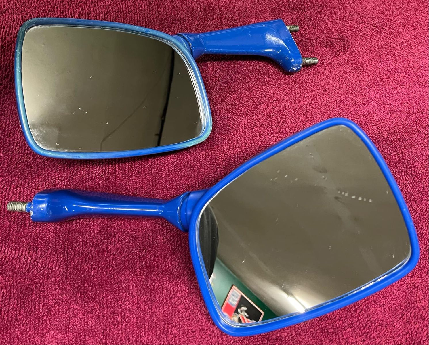

Für die 2 Spiegel welche noch Liebe und Lack brauchten(aus Kanada), und ein Set aus 5 Blinker+Nummernschildhalter (aus Portugal) habe ich eine Niere gespendet und einen adäquaten Co2 Fußabdruck hinterlassen.
Dann gings einigermaßen ![]()
Übrig sind, falls wer Interesse hat:
- JDM Nummernschildhalter mit Rückstrahler. Maße ungefähr wie 125er Schild.
- 1 Satz vordere Blinker in blau (Zustand ok, aber nicht top) +1 einzelner blauer als defekten Ersatz
- 1 Satz weiße neue Chinablinker

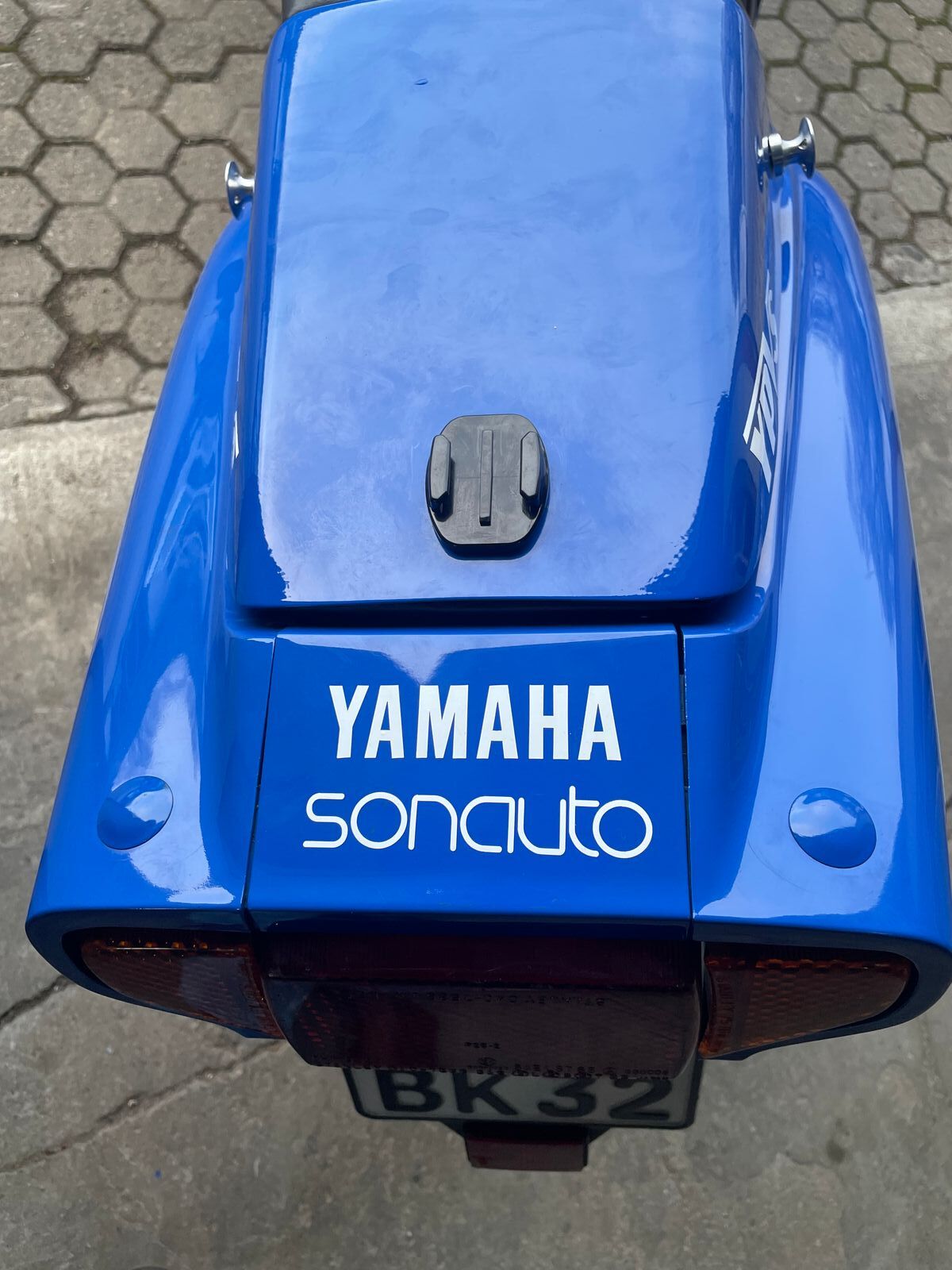

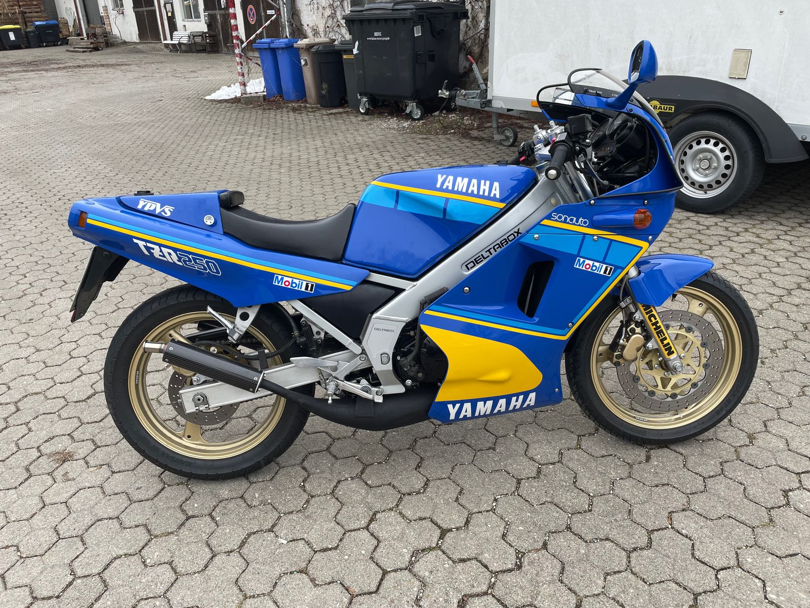

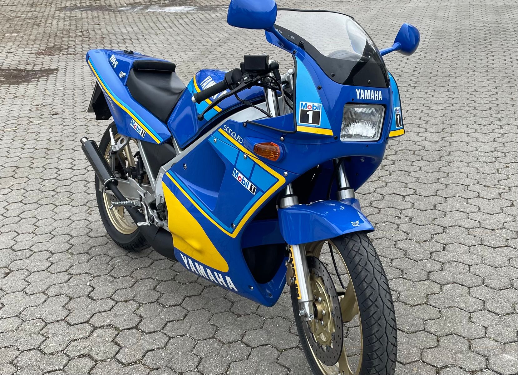

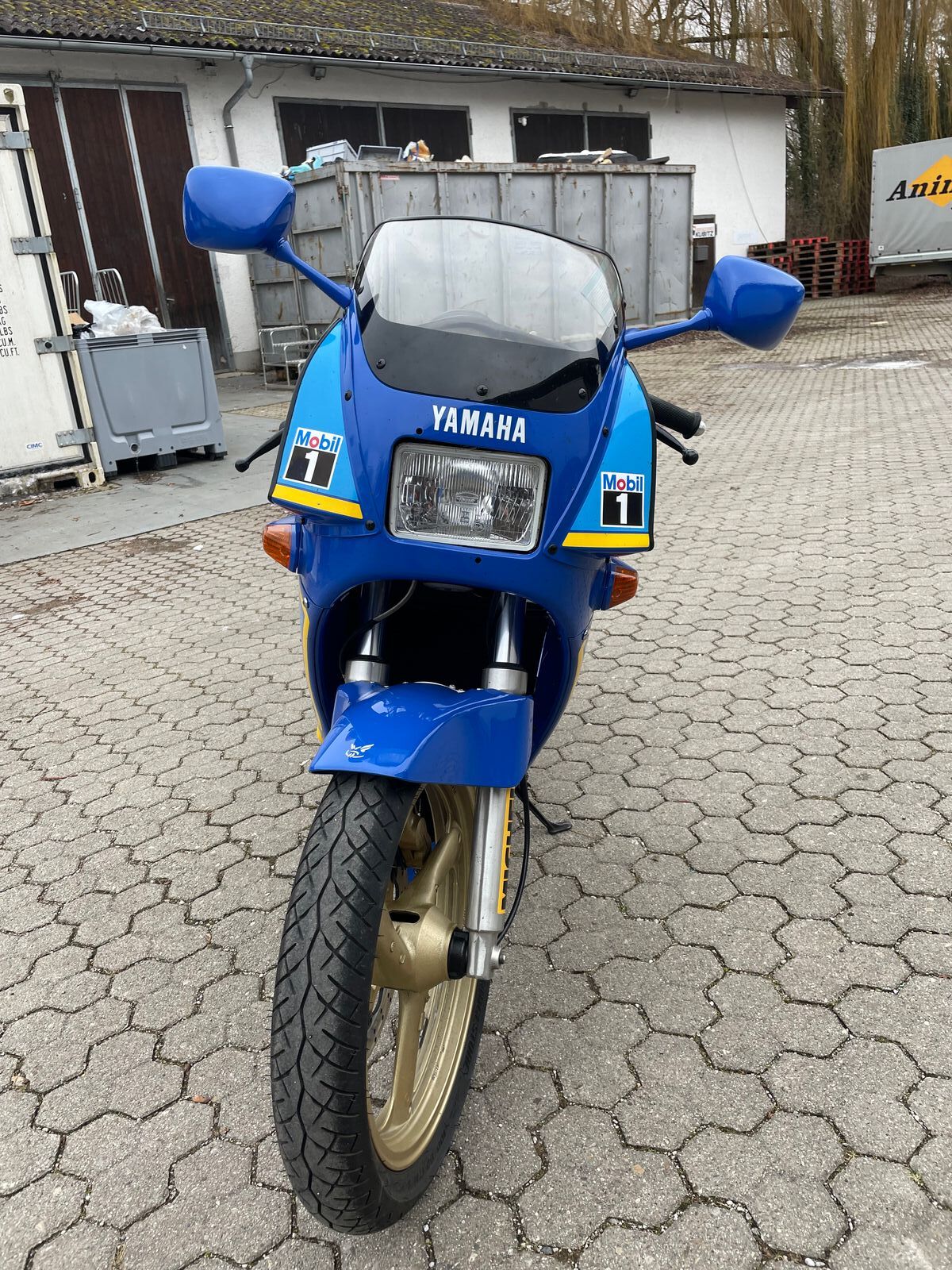

So, jetzt ists endlich fertig.
Mir gefällt es wesentlich besser als die Europa Version.
Das Rücklicht hat eine E- Nummer, die Blinker eine Hersteller-Prägung, die Spiegel haben gar nix.
Mal sehen was der TÜV im Herbst dazu sagt.

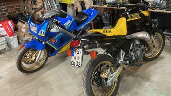

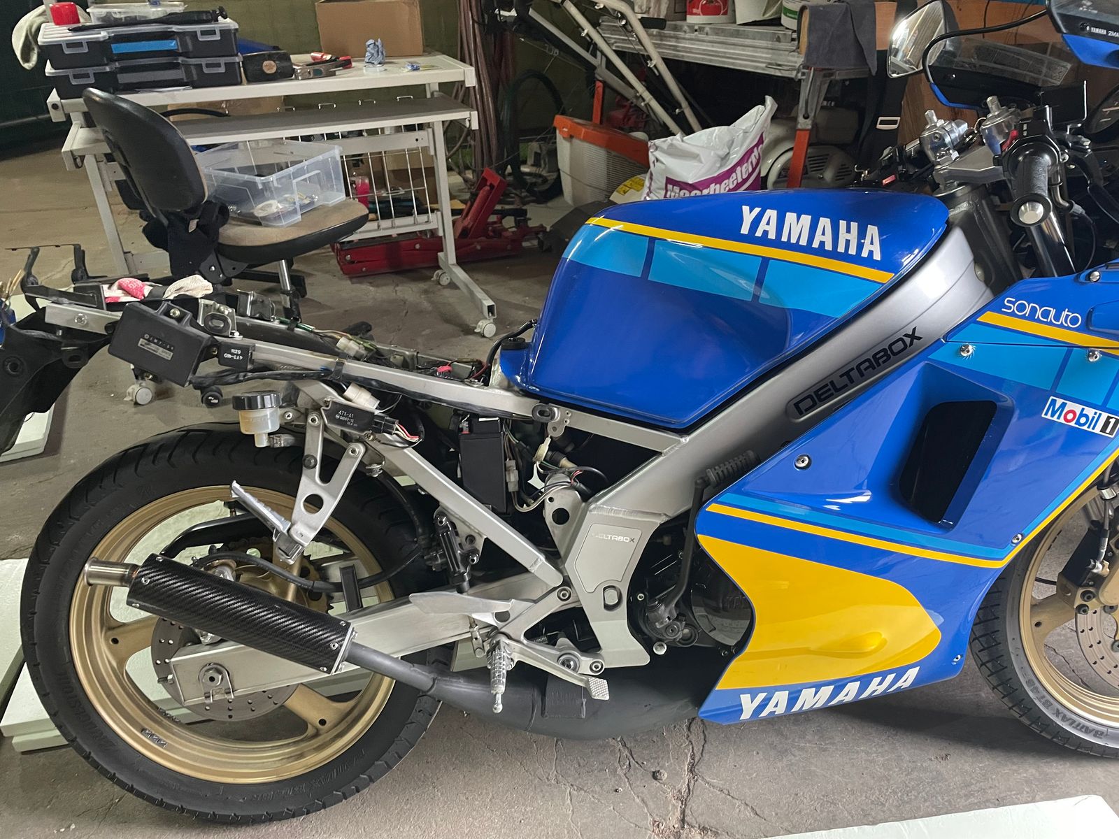

Servus miteinander,
im Moment baue ich meine TZR 2MA von der deutschen auf die japanische Version um.
Das Rücklicht ist bereits umgebaut, Blinker vorne folgen am Wochenende.
Die Spiegel werden ebenfalls angebaut, sobald ich diese in den Fingern habe.
Ganz schöner logistischer Aufwand die Teile zusammen zu sammeln.
Blinker aus Portugal, Spiegel aus Kanada... Wahnsinn!
Die Löcher vom entfernten Haltebügel muss ich noch optisch verschließen, ebenso wie die Löcher der hinteren Blinker.
Mit dem japanischen Kennzeichenhalter kann ich leider nix anfangen, die Maße des Schildes passen nicht, evtl. für ne 125er
Grüße
Philipp
