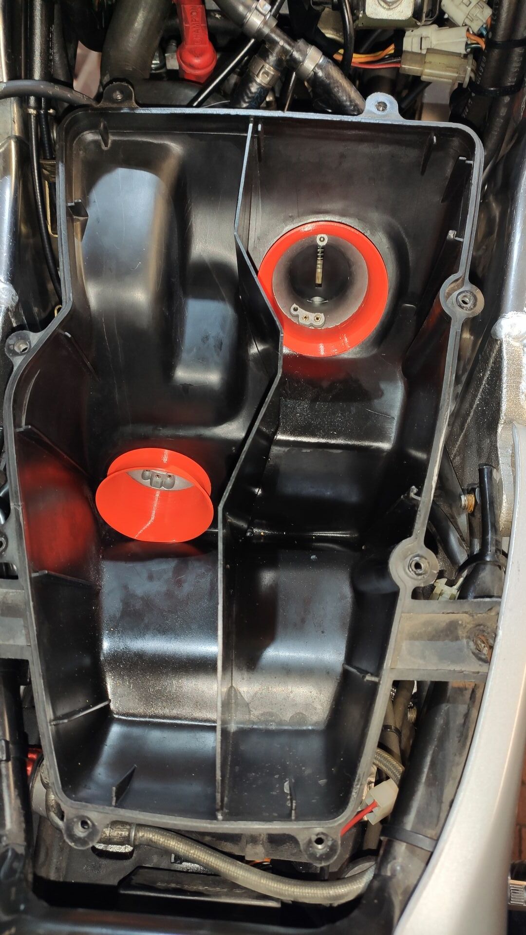

Hi.
Ich habs seit ca 6 Jahren in meiner RS verbaut und habe null Schwierigkeiten!
Mein Kunststoffrad war absolut fertig. Die Zahnflanken waren völlig verschlissen. Da es dieses Rad nicht mehr gibt habe ich auch ein Alu-Zahnrad verbaut. 7075er Alu wird bei Crossern und Supermoto Maschinen als Kettenrad der Antriebskette verwendet.... Da macht das Im Motor unter Ölschmierung noch 10x länger mit.
Vor allem läuft das Original in Stahl Buchsen. Wer das Original mal in der Hand hatte weiß wovon er redet....
Ich würde es jederzeit wieder kaufen.
