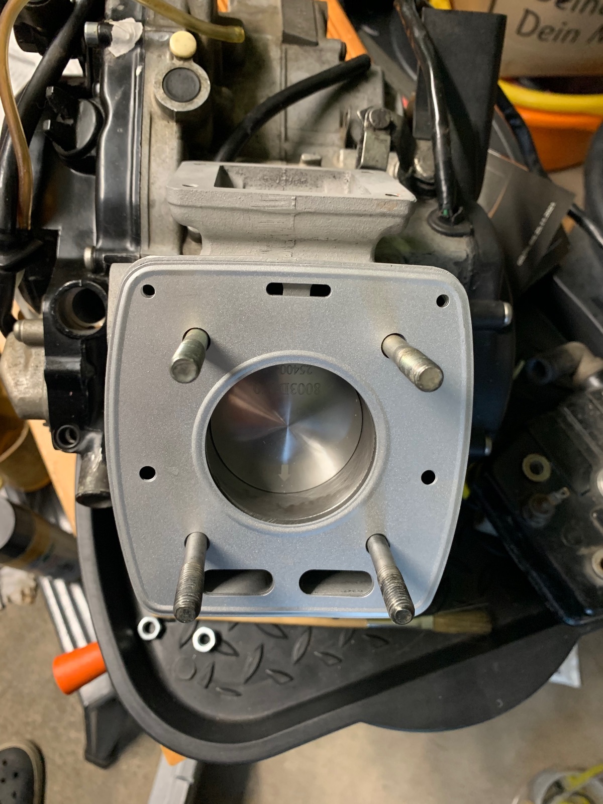

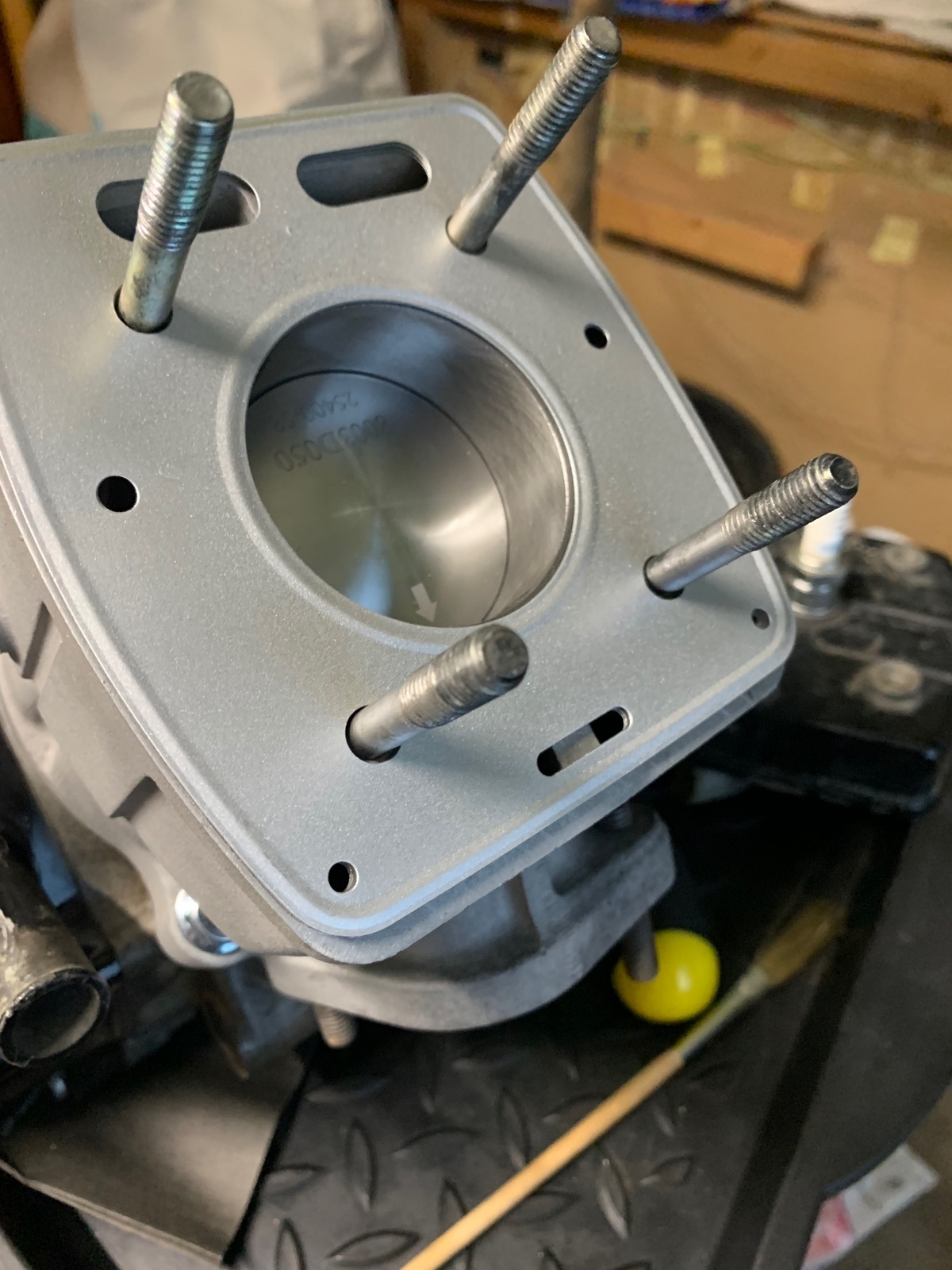

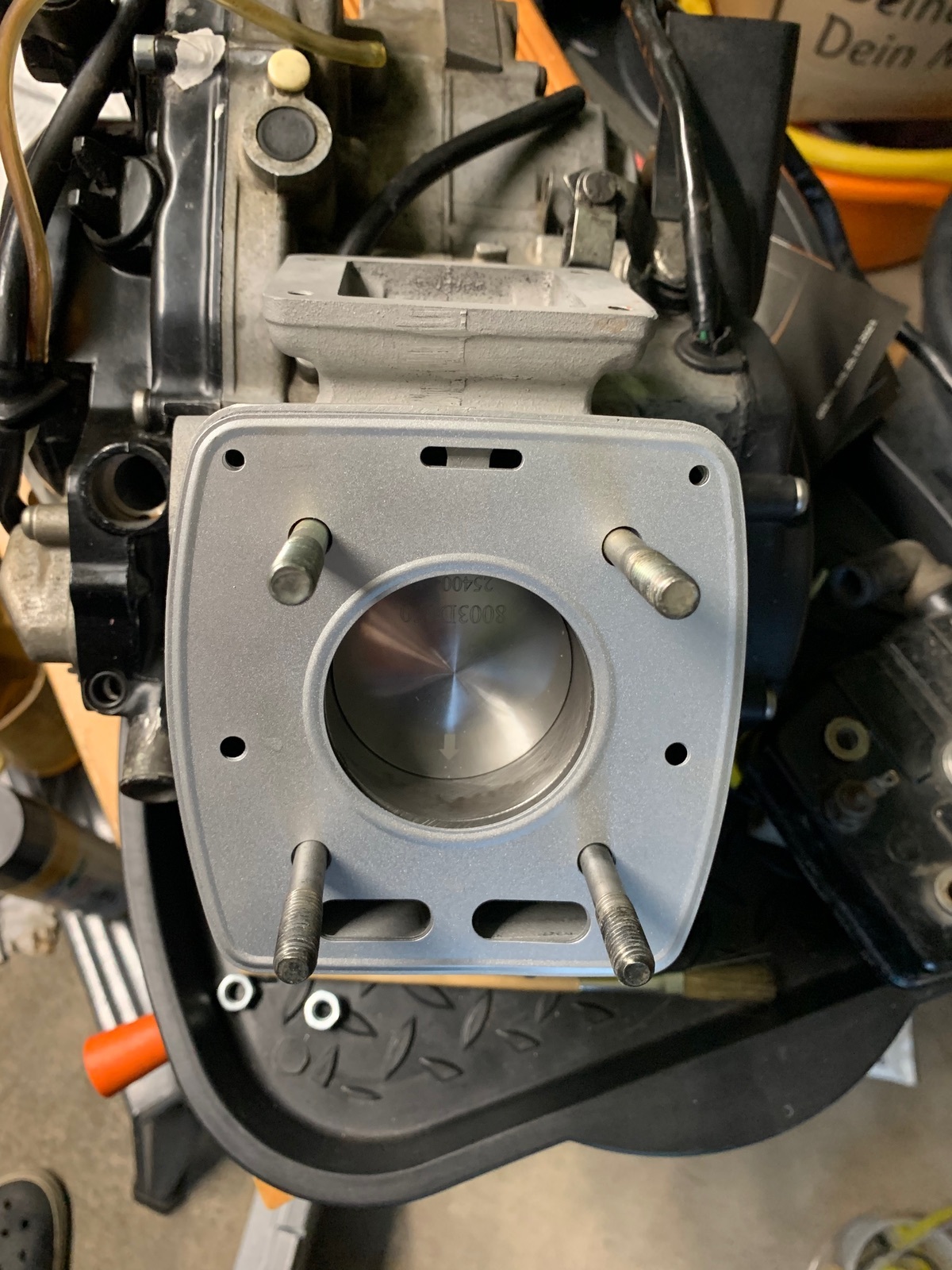

    Hallo liebe Leute. Allen ein frohes neues Jahr. Ich bin dabei eine DT zusammenzubauen. Jetzt bin ich heute auf ein Problem gestoßen, wo ich Hilfe brauche. Ich wollte heute den Zylinderkopf bei meiner DT 125 aufsetzen. Als ich die Kopfdichtung so wie im Buch (Zur Selbshilfe) aufgesetzt habe, passt sie nicht richtig ( vorne zu kurz, hinten steht sie über). Drehe ich die Dichtung um, passt Sie genau. Allerdings sind dann auch die gestanzten Löcher in der Dichtung an einer anderen Stelle (Siehe Bilder). Kann es sein, dass das Buch einen Fehler hat? Hattet Ihr sowas schon mal? Auf dem Dichtungssatz steht mein Modell und die anderen Dichtungen passen auch.
    Danke vorab und VG
