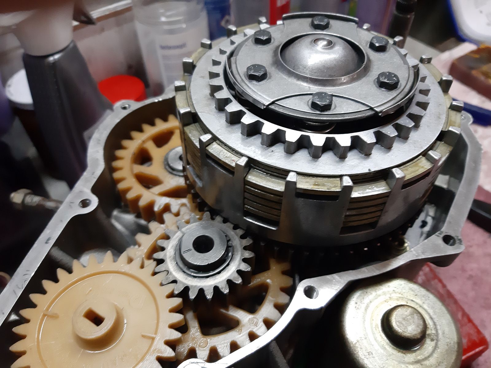

uff das sieht wild aus... ![]()

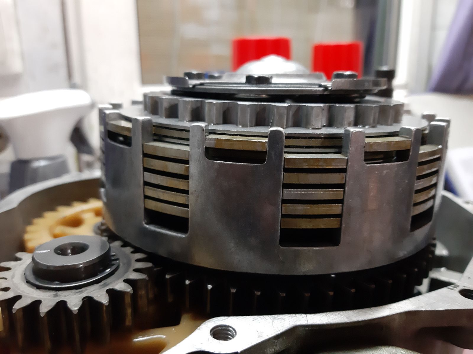

weiss jemand wie fest man diese Schrauben anziehen muss? Die von der Kupplung meine ich

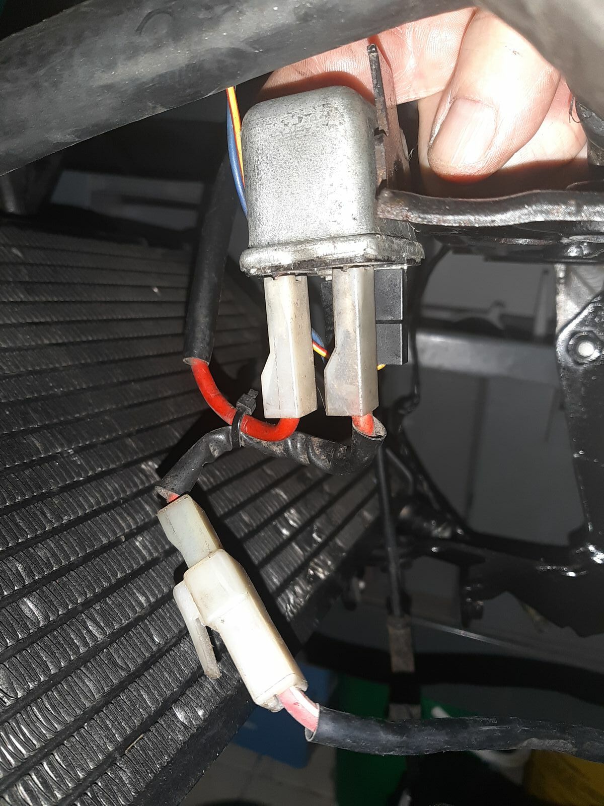

neue Halterung für das Starterrelais frisch aus dem 3D Drucker:)

Hast du eine Lamelle mit dem Belag verbogen oder eine der dünnen Stahlscheiben?
Wenn du keinen ersatz auf lager hast dann musst du eh was neues Kaufen. Wenn du nur eine Stahlreibscheibe gekillt hast, könntest du nach einem preiswerten Gebrauchten Kupplungssatz ausschau halten und eine der Stahlscheiben daraus verwenden.
Hast du eine Lamelle gekillt, dann besorge gleich einen Kompletten neuen Satz aus Lamellen, Reibscheiben und Federn.
Hersteller ist sache des persönlichen geschmacks.
Funktioniert alles ganz gut.
Bei letzterem hast du absolute Gewissheit das alle scheiben nicht verzogen sind die Kupplung dann sauber Trennt und Schließt.
Hast du vielleicht einen Tipp ob der guten Marken? da ich ja neu auf dem gebiet bin, hab ich keine ahnung was man so verbaut bzw. verbauen sollte. und ich habe eine dünne stahlscheibe verbogen, die einzelnen lamellen dürften augenscheinlich in ordnung sein, sofern ichd as beurteilen kann, würde aber dennoch aufgrund des alters gerne eine neue "bessere?" verbauen?

Aber von die Kupplungslamellen sind somit "egal" ? denn eigentlich hab ich nur dummerweise so eine Lamelle verbogen da ich alles zu fest zusammengeschraubt habe.

bzw. scheint es doch verschiedenste ausführungen an kupplungen zu geben?
macht es sinn eine "rennkupplung" zu verbauen/verwenden oder ist sowas eher unnötig für den sportlichen fahrspass?

kleines Update meinerseits..
Motor ist nun fertig, lediglich der Kopf und der kolben fehlen. Bin recht stolz da ich das Getriebe tatsächlich selbst wieder zusammengebaut bekommen habe... schaltet super durch alles dreht sich was sich drehen soll :))
Warte nun leider noch auf ein paar Teile die ich bestellt habe, damit ich dann weitermachen kann.
Sobald der Motor wieder drinnenhängt schicke ich euch wieder Fotos:)

Ps.: kupplung kommt auch neu... die aktuelle habe ich erfolgreich beim Zusammenbau zerstört 😬
spitze vielen Dank. Weil irgendwie fehlt scheinbar die Halterung :))
Gehört das relais an dieser Stelle montiert oder hat es anderswo seinen Platz?
