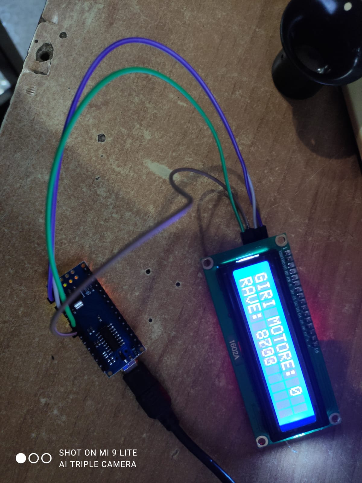

Hallo el bodo es loco, danke für die Komplimente ... Ja, ich brauche noch den Code für I2c und ein neues Diagramm für die Anschlüsse aller Komponenten ... Rotax98 hat den Code nur ins Italienische übersetzt, aber alles andere ist unverändert geblieben ... bitte geben Sie mir einen Schaltplan zum Löten der Komponenten unter Beibehaltung des I2c-Displays, danke
Hallo el bodo es loco , mein alter Arduino ist tot
Ich versuche diese Lösung. Glaubst du, es kann in Ordnung sein? Kannst du mir eine Hardwarekonfiguration mit I2C machen? Ich habe es geschafft, den Text zu übersetzen :) ... ich muss jetzt wissen, wie man die fehlenden Komponenten verbindet
Ciao Rotax98 grazie mille ma ancora prima di leggere il tuo mex ci sono gia riuscito da solo anzi addirittura sono riuscito a modificare il codice da 1602 a 16 pin a I2C per essere un neofita per me è già un buon punto :)
Perfekt, wenn ich ein Potentiometer einsetze, einfach das Rad drehen, um den richtigen Kontrast zu finden? Der Code muss nicht geändert werden
Wenn ich es zum Laufen bringen kann, kann ich fragen, ob es möglich ist, den Code ins Italienische zu übersetzen, um besser zu verstehen, wie dieses Gerät funktioniert???
ok ich werde es dich wissen lassen .... wenn ich ein Potentiometer mit deinem Code setze es funktioniert ??? Ich bin unpraktisch mit Arduino
ch habe einen 150 Ohm Widerstand 680 Ohm und einen 4,7k versuche ich mit 150 ???
