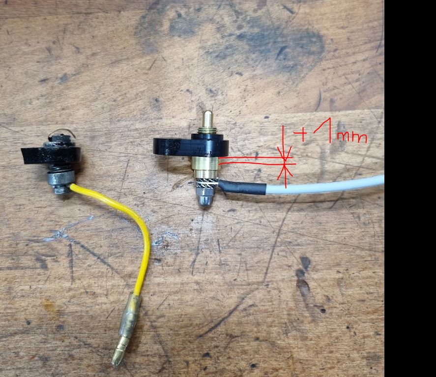

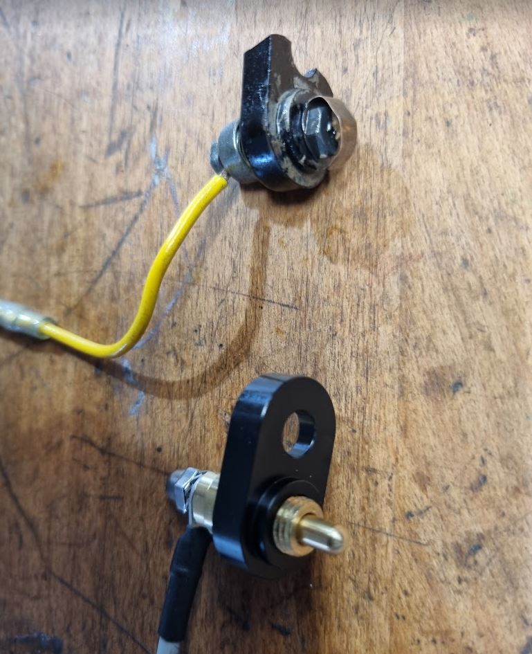

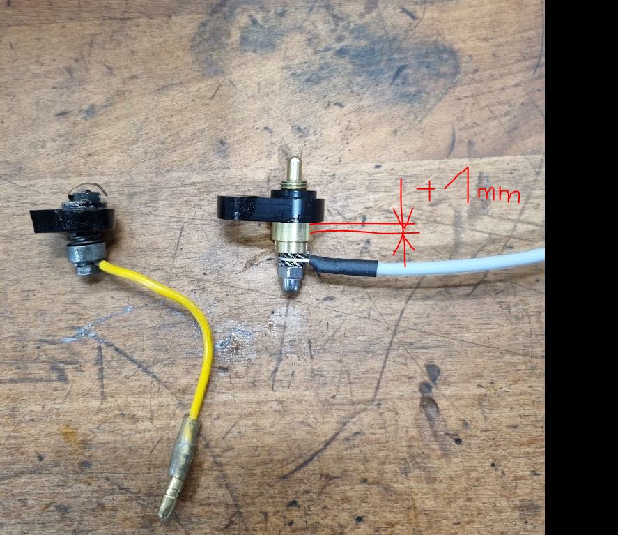

Der Leerlaufschalter arbeitet nicht zuverlässig. Manchmal zeigt er den Leerlauf an manchmal nicht.

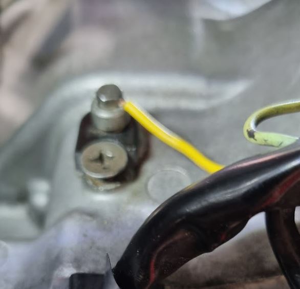

Ich habe ihn ausgebaut und festgestellt, dass es eine sehr merkwürdige Konstruktion ist.
Eine flimsige Kupferblechzunge wird über einen Nocken der Schaltwelle auf Masse gedückt.
Jetzt habe ich die Blechzunge etwas nach aussen gedrückt. Nun leuchtet die Leerlaufanzeige wieder. Hurra![]()
Leuchtet aber nun immer , egal welcher Gang eingelegt ist ![]()
Desweiteren ist beim Anziehen der Kreuzschlitzschraube das Plastikgehäuse des Schalter zerbrochen.
Man kanns zwar noch befestigen, aber das Problem der exakten Einstellung bleibt.
Fragen:
1. Wie wird der Leerlaufschalter justiert?
2. Hat jemand vielleicht noch einen Schalter, der er mir abtreten könnte? ![]()
( gegen geringes Entgelt natürlich
3. Gibt es einen verbesserten Schalter für die KH. ?
