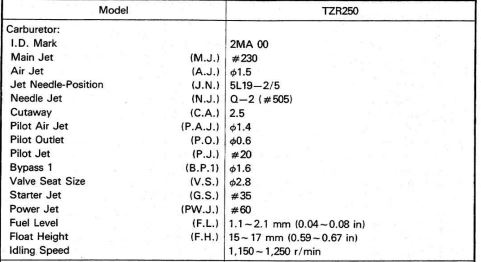

Bevor ich wieder alles auseinander nehme würde ich gerne wissen, ob es eventuell bekannte Wehwehchen gibt auf die man besonders achten sollte. auchßerdem wäre eine Grundeinstellung für die Vergaser hilfreich, ich weiß leider nicht wie die Bedüsung sich momentan zusammensetzt da ich bei der Reinigung nicht auf die Größen geachtet habe. Orginal sind ja 230er Düsen drin, sollte ich mit denen erstmal anfangen? Und wie ist die Grundeinstellung fürs Standgas?

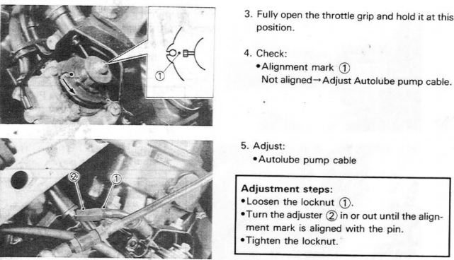

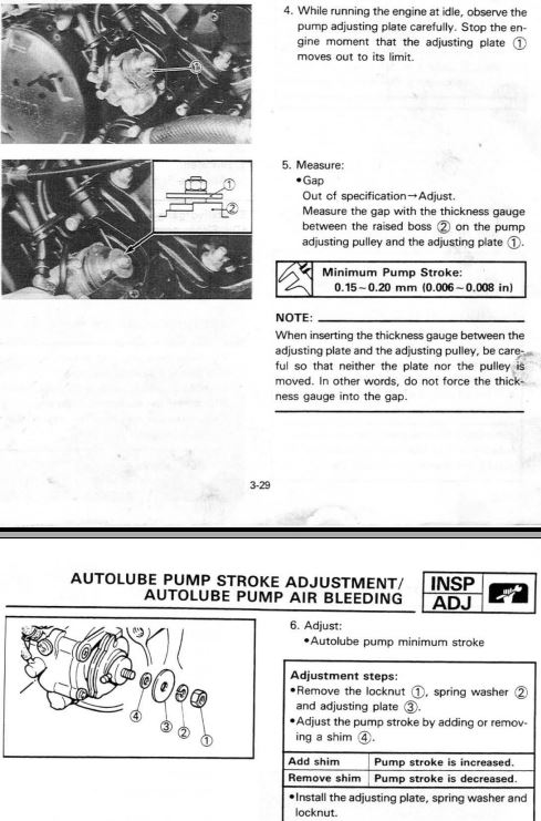

Wie überprüfe ich,ob die Ölpumpe ordentlich arbeitet und richtig eingestellt ist?
