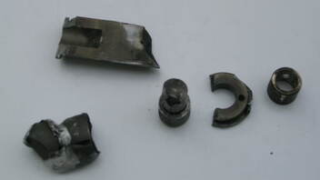

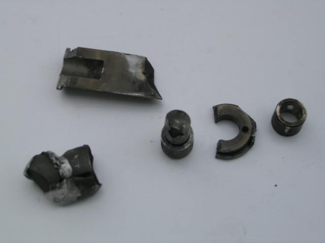

Alles nicht schlimm...
So weiß ich was ich hab 😉
bei nem 2t weiss man es immer erst,wenn man ihn zerlegt hat.
da nutzt ne tolle optik auch nix
gruss stihl
Ich würde alle Teile zum vermessen zum Förster geben, hab nur gute Erfahrungen gemacht. Der macht wirklich nur das was nötig ist.
Das heißt beide Zylinder vermessen und den defekten neu beschichten. Mit etwas Glück kannst du den anderen noch ohne beschichten fahren. Kurbelwelle vermessen und richten, neue Kolben und auf jeden Fall Auslassschieber kontrollieren und verstärken lassen. Das ist ganz wichtig, da bei einem Bruch alles wieder dahin sein kann. Dann hast du erst mal Ruhe... Gruß janis
