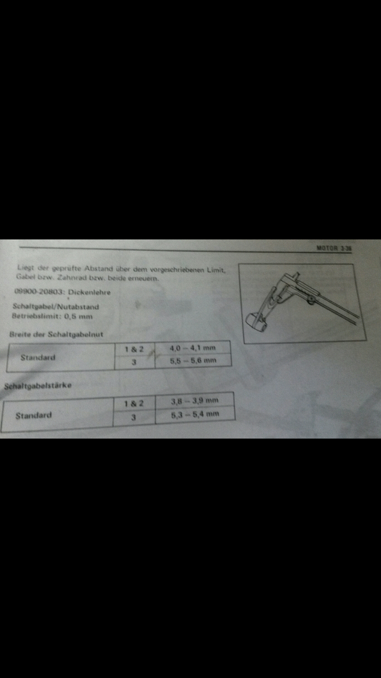

revidiere gerade einen vj22b Motor. Wollte jetzt die Schaltgabeln prüfen. Nur ich werd aus den 2 Wertetabellen im Whb nicht richtig schlau. Was ist die Breite der Schaltgabelnut und die Schaltgabelstärke?
Ich hoff ihr könnt mir weiterhelfen.
