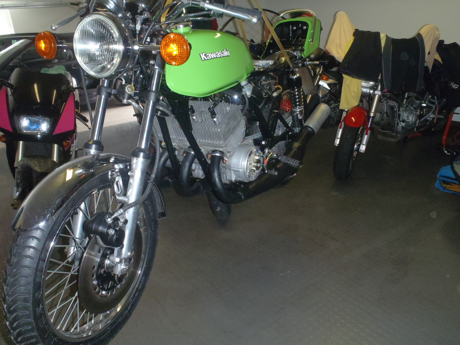

wie schnell doch 20 Jahre vergehen, 2 Restauration meiner KH400

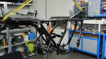

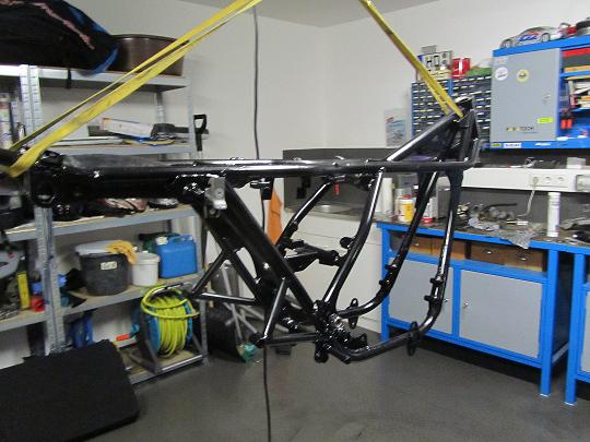

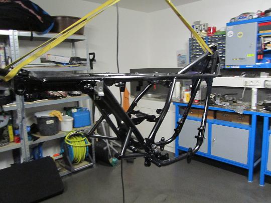

hier mal ein Bild vom sandgetralten und frisch gundierten lackiertem Rahmen

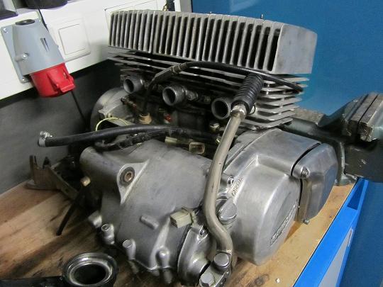

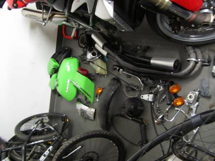

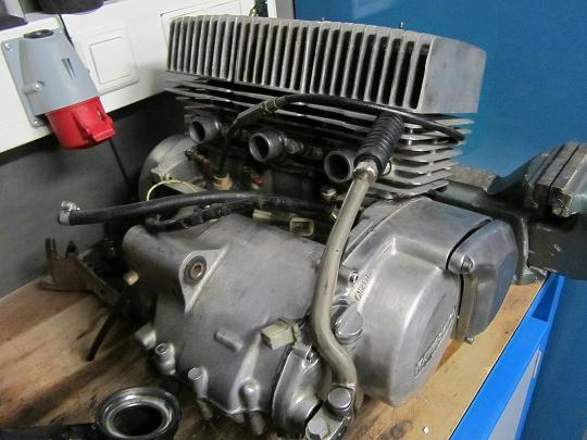

is mal wieder soweit

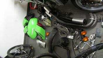

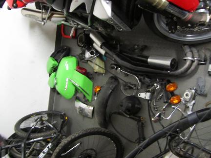

viele Teile
und viel Arbeit, genau das richtige bei der Kälte
Fertigstellung ist Mai geplant

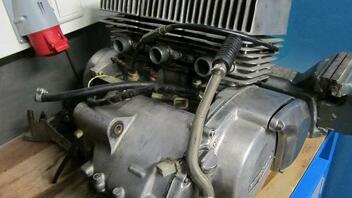

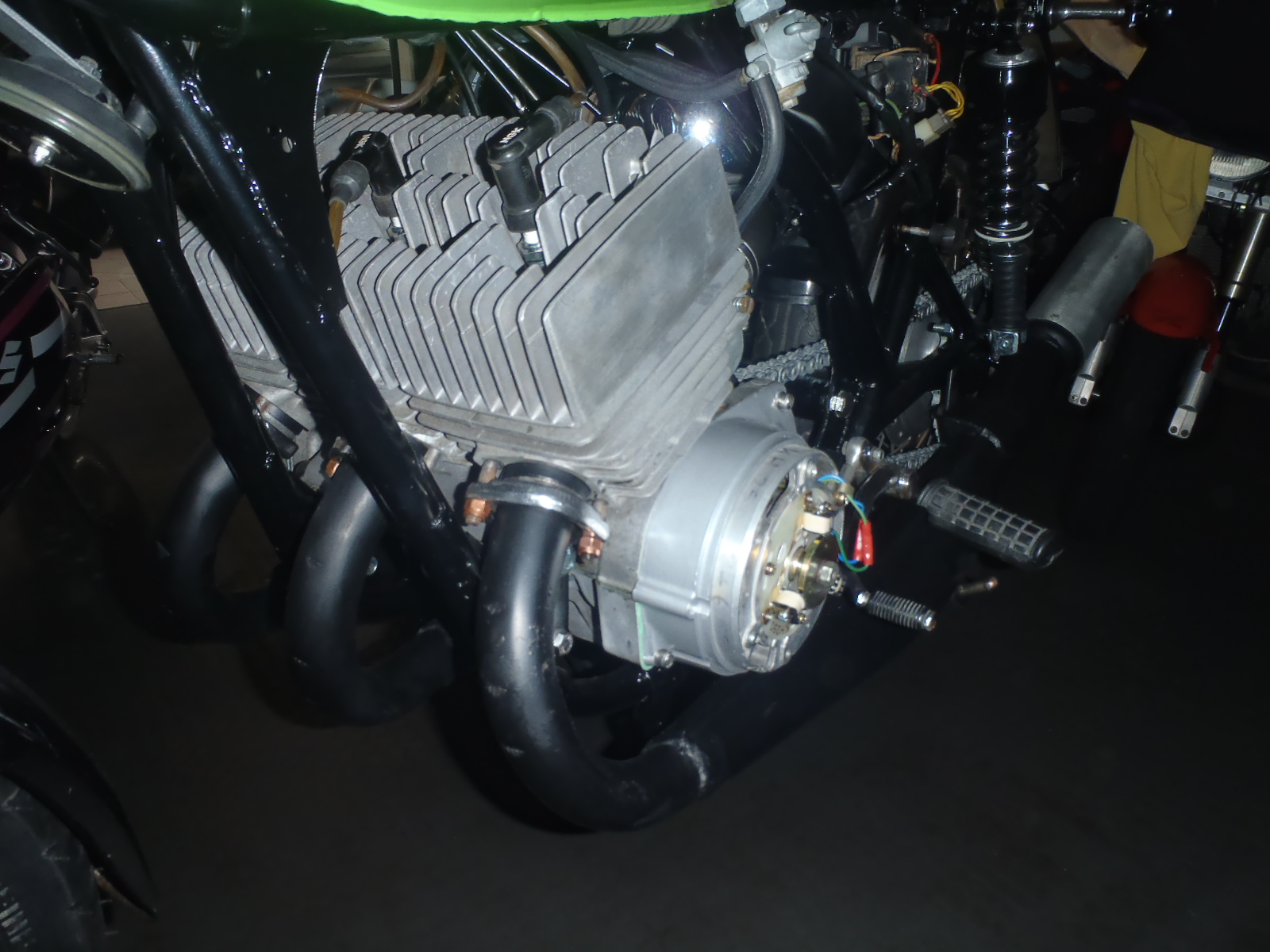

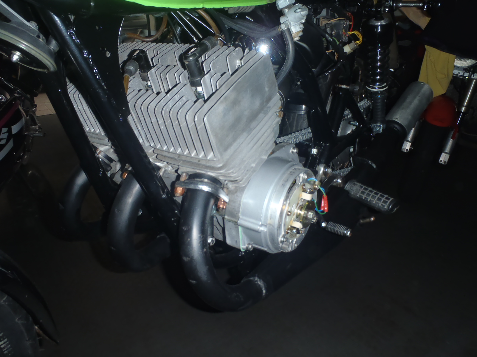

Motor bekommt ne Elektronik Zündung (Boyer), mal sehen obs funkt

Hi Ralf, ich versuchs halt maL, laut Lieferant soll sie funktionieren, fahr die Kawa eh nur ab und zu mit rotem Youngtimer Kennzeichen mit den Unterbrechern hab ich auch laufend Probleme
gehabt, kann ja nur besser werden :biggrin: -
Probelauf nächste Woche :-))

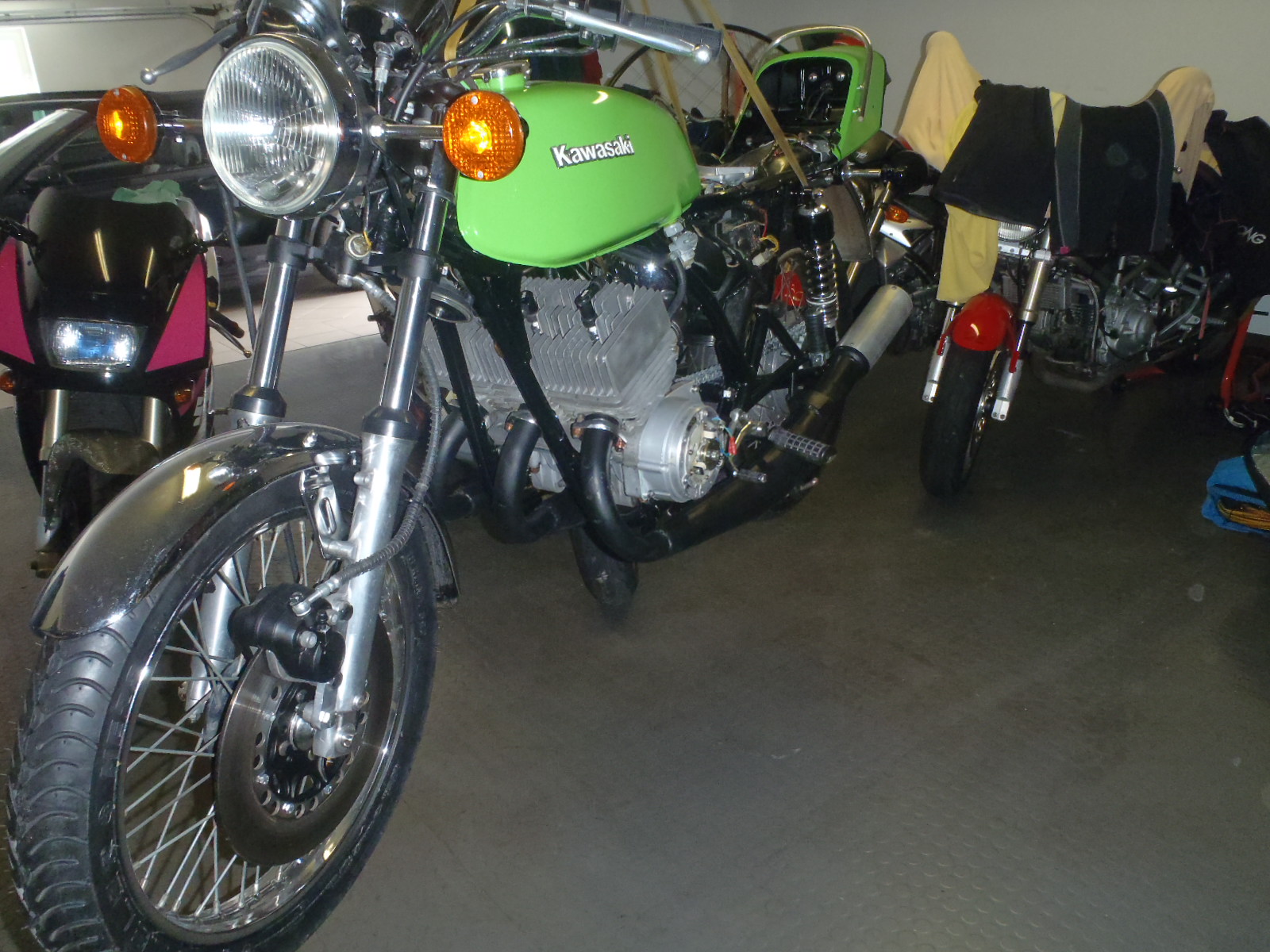

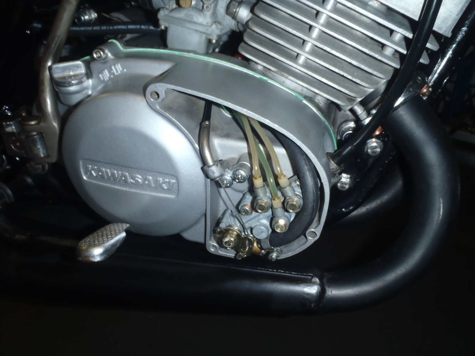

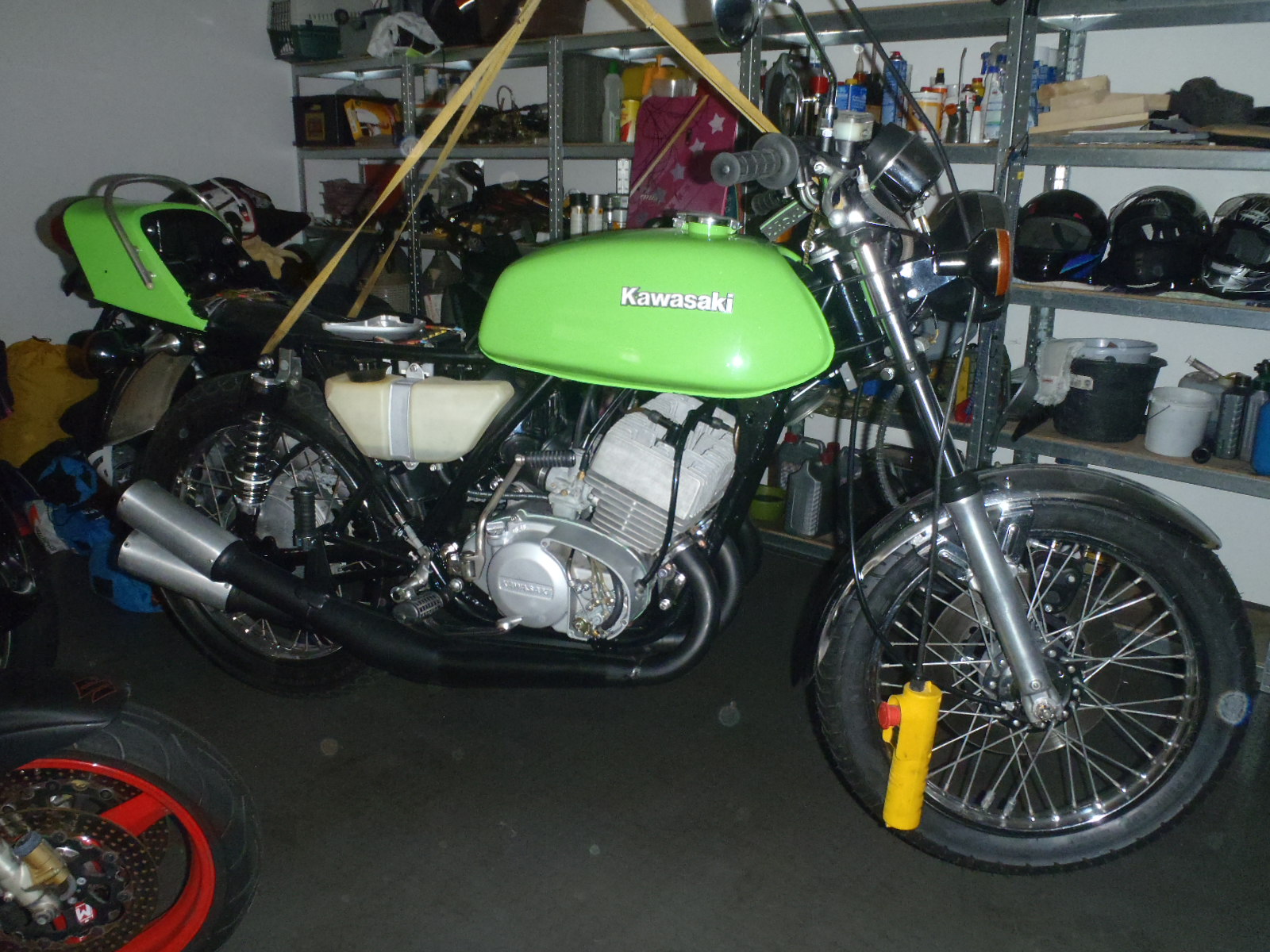

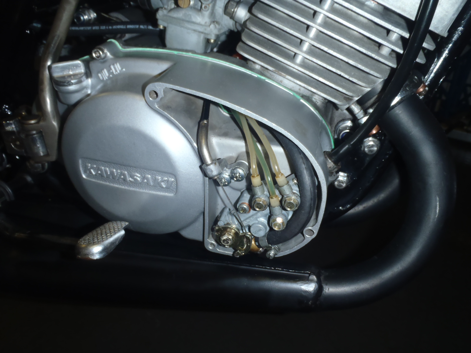

So,
Motor läuft rund, mit Boyer Zündung, was mich nur etwas irritiert, alle 3 Zündspulen zünden zusammen jeweils nach 120 Grad KW Umdrehung.
