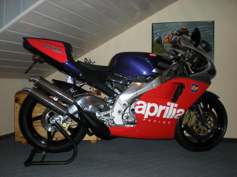

Hat jemand den Farbton/-nummer von der Reggiani?!
Viallo habe ich schon das rot wäre noch wissenswert.
95er Reggiani Replica Farbnummer
..jep hab ich
ICI Auto Color P422-JBT1 Rosso 2der farbton passt 100%tig
die restlichen farbnummern der 95er stell ich ins faq...
ok, ich kann nix ins FAQ stellen, also hier rein für alle :) oder ein mod verschiebt es ins 250er FAQ
Farbnummern 95er Reggiani Replica
ICI Auto Color
P422-JBT1 Rosso2
P442-JL2B Viola
P442-RFA6B Grigio Scuro
das grau muss mit mattem klarlack übergezogen werden, dann passt es auch 100% zu dem grauen streifen an der seitenverkleidung!!!!
