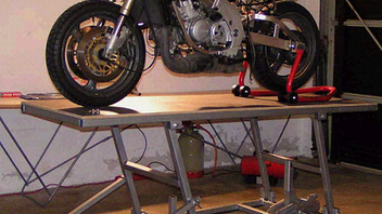

• wir haben uns zu unseren anfangszeiten auch eine hebebühne selbst gebaut,
    aus 40x40er vierkantrohr einem wagenheber für kleines geld und einer multi-platte...
    materialkosten um die 150,-€ und ein samstag arbeit...
    wobei die arbeitshöhe von hochgefahrenen 70cm mir persönlich zu hoch war,grad wenn motor aus/einbau angesagt war... hab mir jetzt ein starres podest von 37cm höhe gebaut, finds praktischer...
  • Jo.. genau so hatte wir das auch gemacht!!
    Hab noch ne Anleitung da..
    gruss
