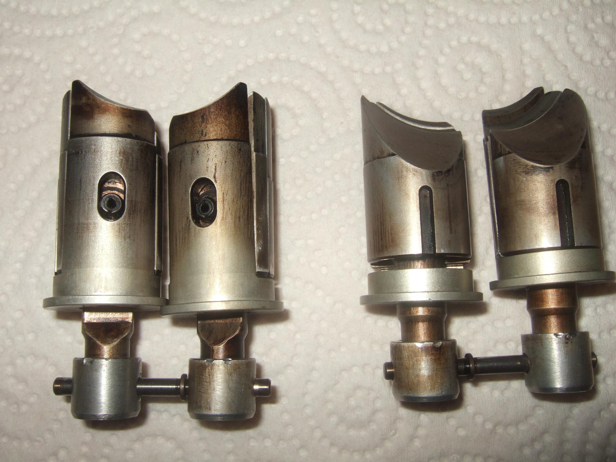

  • Das ist halt eine Glaubensfrage:
    Ich habs mal für ca. 1000 km montiert. Bei der anschliessenden Schieberkontrolle fiel auf, daß die Schieber fast komplett blank waren, d.h. die Eloxalschicht war abgeschliffen. Ohne diese Ölablaufvorrichtung gleiten die Schieber immer schön in einer Ölschicht, die Oberfläche bleibt geschützt, und die Vibrationen führen nicht so schnell zu einem Schaftbruch, weil der Ölmantel ja auch dämpft.
    Und das Mittelteil wird früher oder später auch mit der Ablaufvorrichtung ausschlagen.
    Investiere lieber in verstärkte Mittelteile von F. oder F., und dann ist Ruhe.
    Meine damals dann neu eingebauten Schieber sehen nach über 8000 km noch fast wie neu aus.
  • es ist genao so wie ak es beschrieben hat :daumenhoch,
    die entlüftung im kit-manual hat einen anderen hintergrund und ist
    für uns strassenfahrer nicht von bedeutung.....
  • Genau! ak hat recht! :biggrin:

  • Hallo zusammen,
    Wie ich sehr verfasse ich heute mir meinen ersten offiziellen Beitrag. Das ist aber gar nicht so, ich war nur über 20 Jahre inaktiv hier. Also hallo zurück🙋🏼‍♂️
    Bin gerade die Standsschäden an meiner 92er RGV am beseitigen, die 16 Jahre gestanden hat.
    Ich hatte da auch so eine Auslassschieberentlüftung dran und stehe gerade vor der Frage ob ich die neu machen soll. Und natürlich, wo ich gegebenenfalls noch mal so ein Kit her bekomme? Früher gab gab’s einen Mirko hier, der war super aktiv hier im Forum und hat die Dinger produziert und verkauft.
    Wenn ich das hier oben so sehe, frage ich mich allerdings, ob das wirklich sinnvoll ist, die Schieber zu entlüften …
    Gibt’s da heute tatsächlich gesicherte Erkenntnisse, dass man das nicht mehr macht?
    Und um zu der Grundfrage zurückzukommen: weiß jemand, wo es so ein Kit gibt, falls ich doch einen nehme?Danke für eure Rückmeldung und viele Grüße
