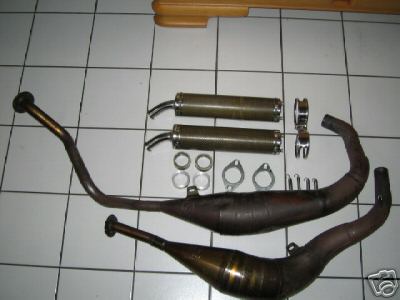

    JL Pötte bringen 2-5PS über nen breites Drehzahlbereich.
    Aber man verliert etwas an Spitzenleistung.
    Um das auszugleichen muss der Auslass etwas hochgezogen werden.

    Die originalen Pötte sind schon absolute Spitze.

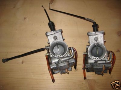

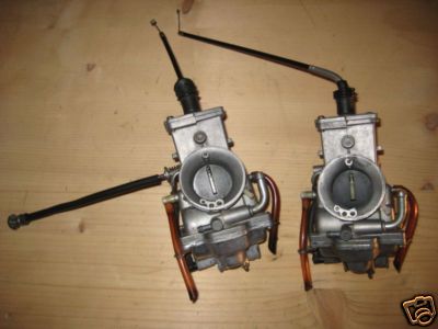

    An die 35er Gaser und Ansaugstutzen von der R ist auch nicht ranzukommen.
