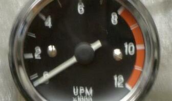

  • Nabend,

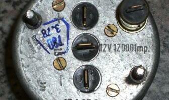

    Gerne würde ich an meine Zündapp Bella (siehe Bild!!) einen DZM anschlissen. Nun habe ich hier ein Teil von VDO bis 12000 1/min. Die Anschlüsse lauten + , - und Z15 .
    Kann mir einer sagen, wie ich das Teil anzuschliessen habe, bevor ich es hochjage?
    Zum Roller: 1 Zylinder 2TAKT (natürlich !!!!!) bis ca. 6000 1/min und ca. 13-15 PS ; 12 Volt Batteriezündung mit seperater Zündspule (Kontakbez. 1 , 15 und Zündkabel).
    Danke vorab
    Olli
  • ...unter Vorbehalt...
    - minus irgend wo an Masse
    - Plus halt ein Spannunsführendes Kabel- wenns irgend geht hinter dem Zündschloss abnehmen
    - Z15 kommt an die Zündspule Kontakt 15

  • Hallo
    Ja, wäre anhand der Bezeichnungen auch Denkbar, aaaber......
    Kl.15 und Dauerplus besitzen das Gleiche Spannungspotential für den Betriesfall "Zündung an"
    Irgendwoher muss der DZM ja die Impulse herbekommen, um etwas anzuzeigen.
    Klemme 1 vom Kontakt wäre denkbar, aber wie sieht dort es mit Spannungsspitzen aus? Hält der DZM das aus? Die Dinger sind nicht ganz billig :frowning_face:
    Hat Jemand zufällig ein ähnliches Teil mal verbaut?
