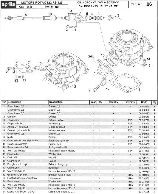

  • Hi, als ich meine Auslasssteuerung auseinander gebaut habe war mir die funktion erst nicht klar,hab aber bemerkt das eine feder fehlt. Wo bekomme ich diese her? Vom händler, von Manuel oder hat einer von euch so eine?
    Mir fehlen nr. 5,6,8

  • Kite,
    man stellt doch keine Frage die man schon selbst beantwortet hat, oder ?
    Wenn so`n Teil, dann Neu und nicht aus irgendeiner Schrottkiste. Wir haben es Winter und da könnte, mit etwas Glück, sogar es Aprilia schaffen, das bis März 2006 zu liefern...
