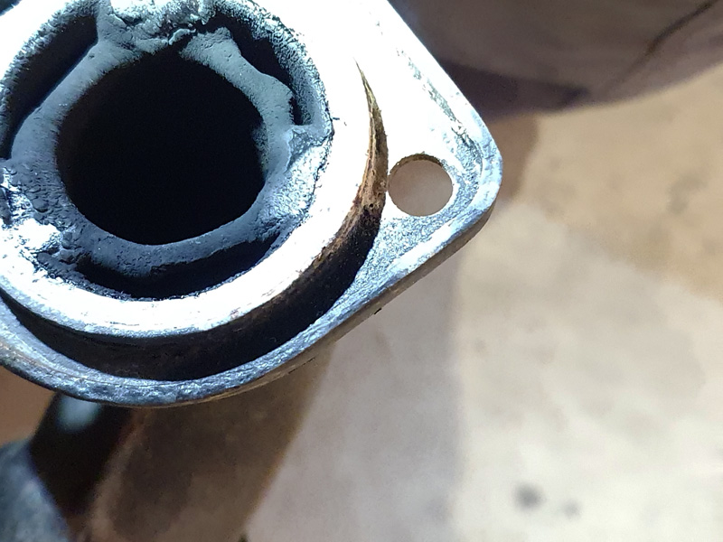

    Hi Michael,
    das Mopped ist jetzt endlich bei mir gelandet.
    Ich habe die Maschine 'blind' gekauft, ohne sie gesehen zu haben. Sie ist doch in ziemlich gutem Zustand, sodass ch die Maschine nicht umbauen möchte. Mehr Wert wird sie dadurch ja auch ncht - besonders, wenn der Zustand recht gut ist...
    Leider läuft die Maschine wie zugeschnürt. Den Vergaser haben wir sorgfältig gereinigt und festgestellt, dass eine 120er Düse drin ist. Die Düsennadel ist korrekt eingehängt.
    Im Internet finde ich allerdings, dass es eine 150er Düse Standard ist?
    Und zum Zündwinkel finde ich leider überhaupt keine Angaben.
    Kannst Du mir da helfen?
    Den Aupuff haben wir abgenommen - es lohnt sich, den mal zu säubern. Das gehen wir jetzt auf jeden Fall mal an.
    Eine seltsame Sache: Nach dem Abbau des Auspuffs haben wir gesehen, dass am Eingang des Krümmers jemand ein Reduzierstück mit 3 Schweißpunkten eingeheftet hat.
    Hast Du da eine Idee?
