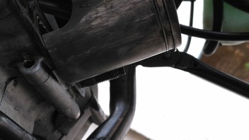

    Ein Bekannter von mir meinte, dass das Loch bzw. der Port im Kolben (Bild 3) nicht vorhanden wäre bei den originalen 4DL Kolben. Kann da jemand was zu sagen?

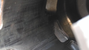

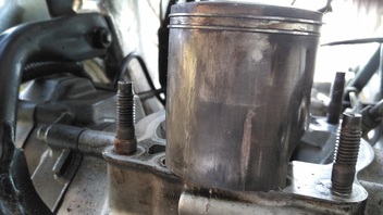

    Hey Leute,
    danke auf jeden Fall schon mal für die Rückmeldungen und Angebote! Bin heute mal dazu gekommen, den Kopf abzunehmen und möchte euch die Bilder natürlich direkt zeigen. Ein Bild von der Oberseite des Kolbens werde ich morgen nachreichen.
    Schadensbild dürfte ja relativ eindeutig sein - Kolbenfresser/klemmer. Für weitere Analysen des Schadensbildes wäre ich aber auf euch angewiesen. :face_with_tongue:
