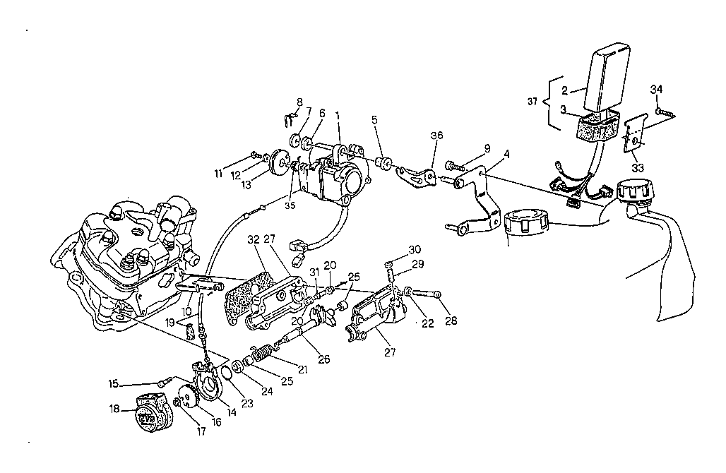

Nabend!
Nachdem jetzt der neue Kolben/Zylinder soweit eingefahren ist,
wollte ich weiter einstellen bzw das Setup verfeinern.
Dabei ist mir aufgefallen, dass der ALS keinen Selbsttest beim einschalten der Zündung macht.
Bei der Resto im Winter 2016/2017 habe ich den ALS komplett zerlegt, gereinigt und laut Zeichnung montiert.
http://www.mito-forum.de/explo…ngen/auslasssteuerung.gifAlso nen neuen Stellmotor für den ALS besorgt, montiert und eingestellt.
Beim einschalten der Zündung dreht sich der Stellmotor in eine Endposition.
ABER,
es reagiert nichts bei laufendem Motor.
Besser gesagt, ab einer Drehzahl von ü7500U/Min.Liegt es an der CDI?
Oder habt ihr da eine bessere Idee? -
