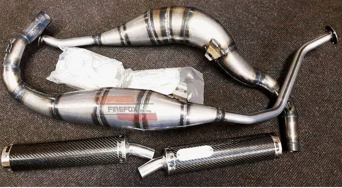

    Die lieblos gebrutzelten Alu Schnorchel mit 30mm Durchmesser an meinen älteren schwarzen Arrow Carbondämpfern gefallen mir nicht. Ich würde sie gerne durch Endstücke aus Edelstahl mit dem umgekrempelten Rohrende a´la Arrow Challenge ersetzen. Allerdings haben die Dämpfer einen Siebrohrdurchmesser von 26mm. Bei Alphatechnik gibt es neue Arrow Endstücke für die RS125 Tuninganlage, aber die können mir nicht sagen was die für Innendurchmesser im Schnorchel haben.
    Hat jemand eine Idee wo es was passendes geben könnte bzw. hat sowas womöglich rumliegen ?
