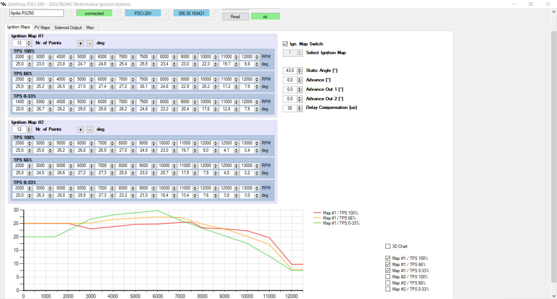

vielen Dank. Es muss ja auch nicht 100% exakt die gleiche sein, ich wollte nur nicht total daneben liegen und eigentlich habe ich am meisten gewundert, warum er gleich im unteren Bereich so "scharf" loslegt. Aber das ist im Grunde auch kein wichtiger Bereich und bis ca. 4K kann ich noch runter gehen.
Weißt du denn von welcher TPS Position deine Kurve ist, oder lässt sich das nicht mehr nachvollziehen?
Borut hatte mir diese beiden Kurven hier geteilt und meinte die obere kommt nah ans original ran. (Die wurde glaube auch schon auf einer der ersten Seiten geteilt) Ich denke die kann ich ohne große Bauchschmerzen fürs erste verwenden auch im Vergleich zu den anderen die schon geteilt wurden. Da sind ja keine superkrassen Unterschiede dabei. Von daher...
