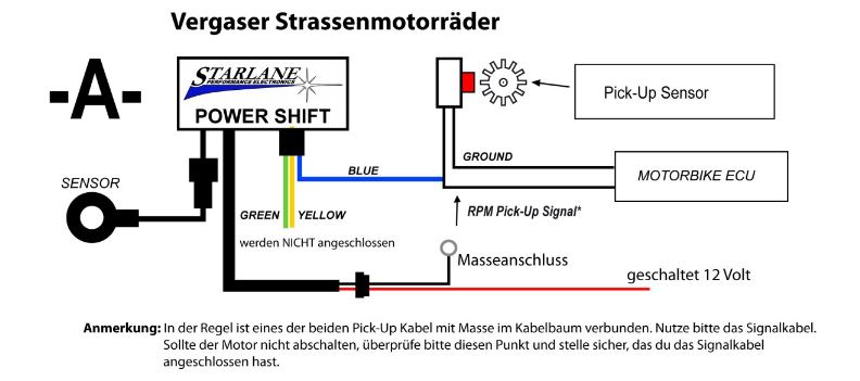

Hallo Zusammen,
ich habe noch einen Starlane NRG Quickshifter rum liegen den ich an meiner Aprilia RS 250 verbauen möchte.
Hat jemand Erfahrungen mit dem NRG an der RS ?
Laut Anleitung muss das blaue Kabel an das Signalkabel des Pickups ran.
Die RS hat ja aber 2 Pickups, kann mir jemand sagen wie ich das am besten anschließe?
Danke
Steffen
