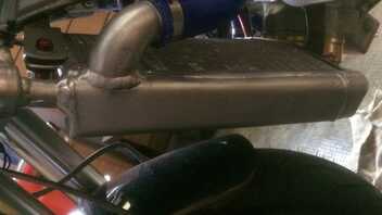

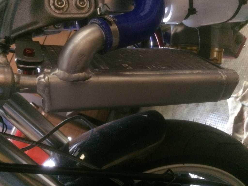

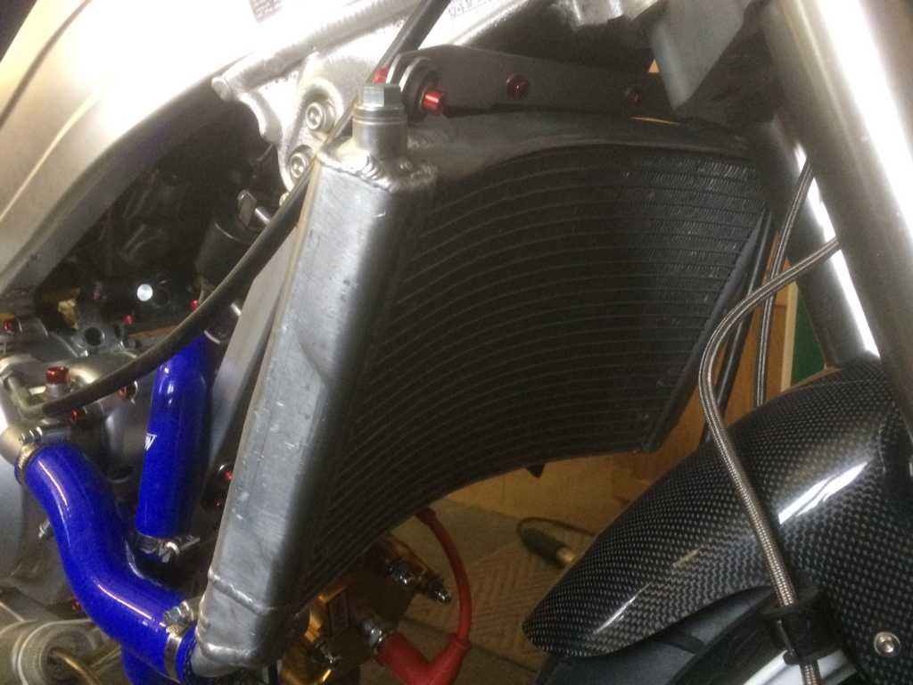

Böcker Kühler
Kostet net viel , ist ca 12mm dicker als der original Kühler und der Wasserkasten ist schmäler, somit hast du mehr Kühlfläche . Plug and Play , Temps ca 55-60 Grad bei 30Grad Lufttemperatur.
