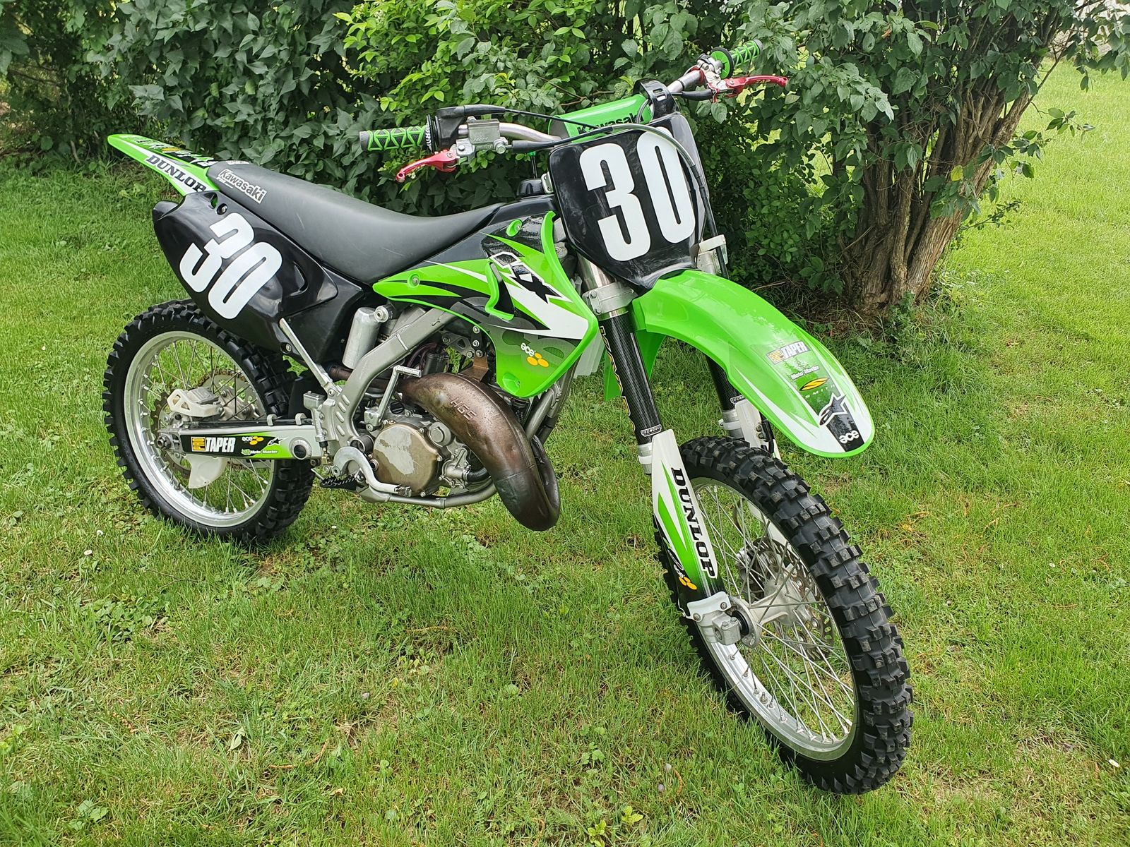

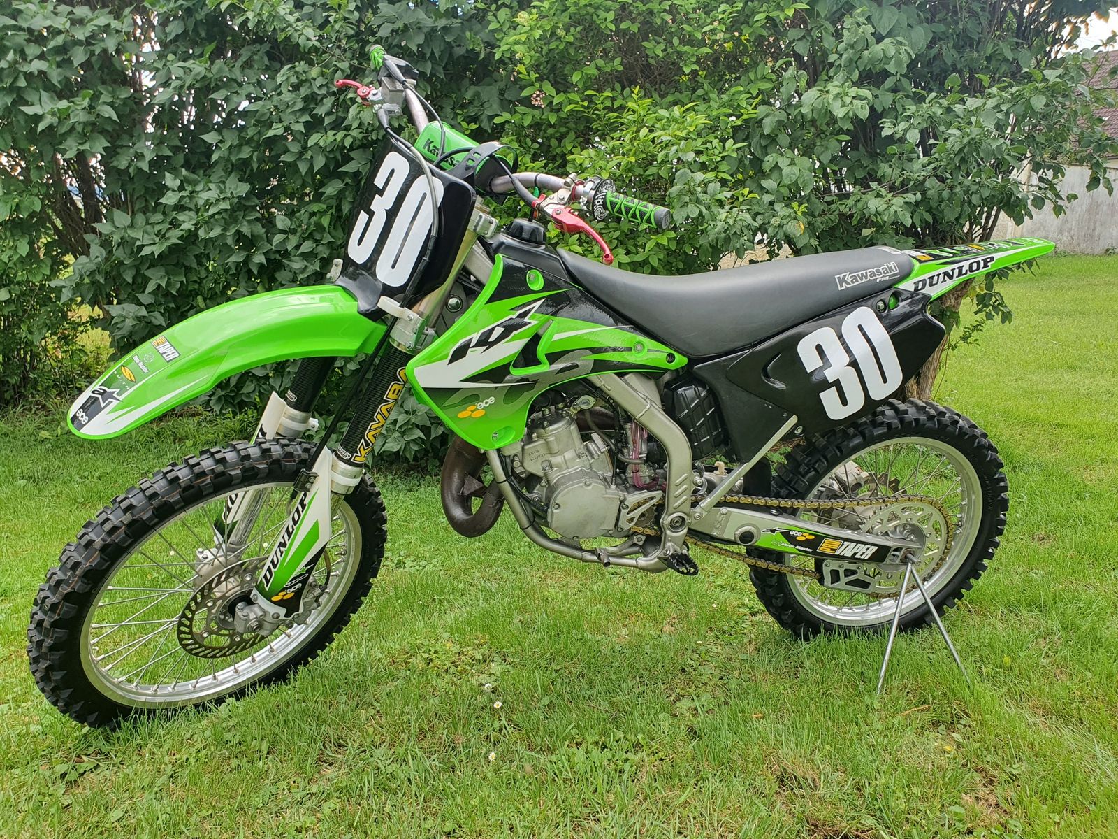

    Hallo zusammen,
    ich habe ein Problem mit meiner Kawasaki KX125 Motocross Bj. 2003. Beim Gas aufreißen z.B. kurz nach einem schnelleren Sprung verschluckt sie sich fast immer ganz kurz. Danach zieht sie aber wieder voll durch. Oder auf der geraden beim Nachschalten, wenn man das Gas wieder voll aufmacht kommt der Verschlucker auch manchmal vor. Das Motorrad befindet sich technisch annähernd im Neuzustand. Zylinder wurde neu beschichtet + neuer Kolben verbaut, Pleuel und Hauptlager sind ebenfalls neu. Vergaser (Mikuni TMX 38) Ultraschallgereinigt und neuer Gasschieber verbaut. Membrane sind in Ordnung. Mit der Bedüsung habe ich schon herumgespielt, auch laut Handbuch tritt der Fehler auf.
    Das Einzige was ich mir eventuell noch vorstellen kann wäre der Auspuff, da habe ich nämlich einen HGS-Krümmer mit dem originalen Schalldämpfer verbaut. Aber auf verdacht einen neuen Originalen Krümmer kaufen möchte ich jetzt auch nicht unbedingt.
    Hätte da vielleicht jemand Idee woran der Fehler liegen könnte? :upside_down_face:
