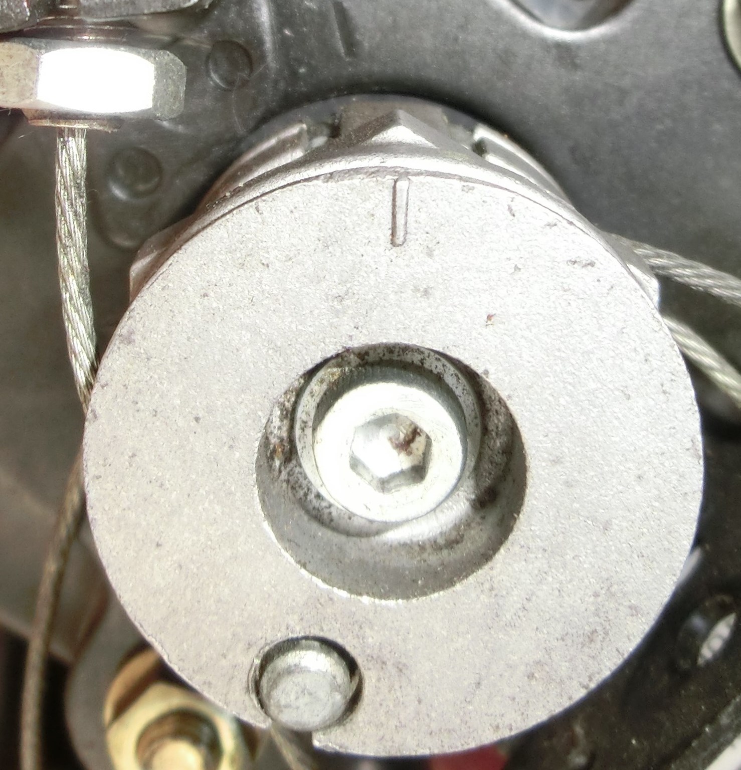

Bei mir stimmen die Markierungen auf dem Stellmotor (siehe Foto, Halteblech und Rolle) nicht überein was dazu führt das der 12C-2 er Zug zu kurz ist und die Auslassschieberrolle schon gegen die Feder zieht.
Sprich ein längerer Zug würde das Prob lösen oder aber den Stellmotor oben könnte man einstellen so das die Markierungen übereinstimmen dann würde es auch wieder passen (sind ca. 3 mm).
Stellrad hab ich schon abgenommen aber da ist keine Verstellmöglichkeit.
Ich denke fast das der Stellmotor nicht einzustellen geht, also längerer Zug oder Auslassschieberolle selber bauen mit passender Bohrung.
