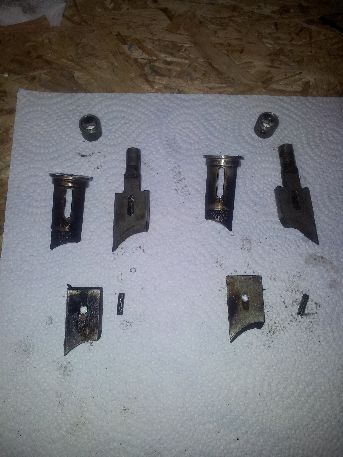

Sooo..... Nach 2 Stunden, viel Geduld, Körner und Heißluftpistole sind nun die Schrauben draussen. OHNE die Zylinder zu demontieren :like:
Leider hat mir das was ich gefunden habe nicht so sehr gefallen
Ein Mittelteil ist gerissen, bei 3 Schieber ist der Spannstift ausgeschlagen und bei einem hält er noch so halbwegs...
Beide Kolben sehen durch die Zylinderöffnungen noch sehr gut aus -> Keine Kollision
Wie soll ich am Besten weiter verfahren? Neue Schieber oder ist bei 3 noch ne Überholung möglich? -
3 von 6 Schrauben sind auf ohne warm machen, nur mitm Schraubendreher. Deshalb gehe ich davon aus, dass sie nicht eingeklebt sind...
