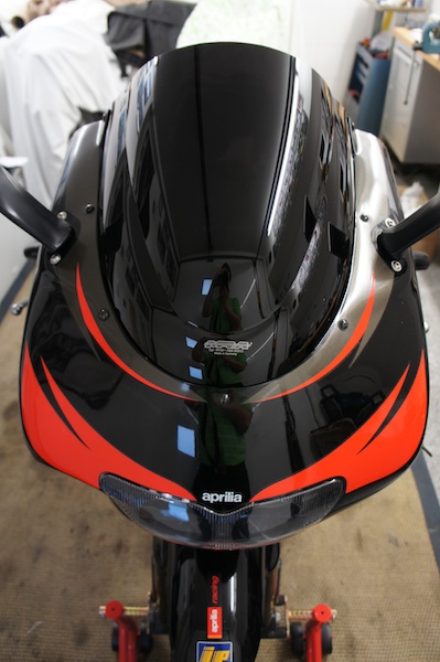

Also habe die aprilia rs gedrosselt gekauft. 1 Eindruck war mittelmässig bis gut. Verkleidung hatte kaum kratzer und motor war trocken. Neue Bremsscheibe vorne und nur 14tkm.

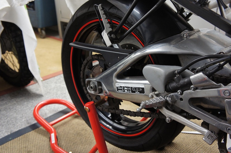

Als ich sie dann zuhause hatte wurde angefangen mit dem näher untersuchen. Also verkleidung und tank abgenommen und die ersten mängel gefunden. Ziemlich viel Rost da wohl Batteriesäure ausgelaufen ist, Kettensatz fertig (war schon klar), Auspuff reif fürn schrott, einige Schläuche kaputt.

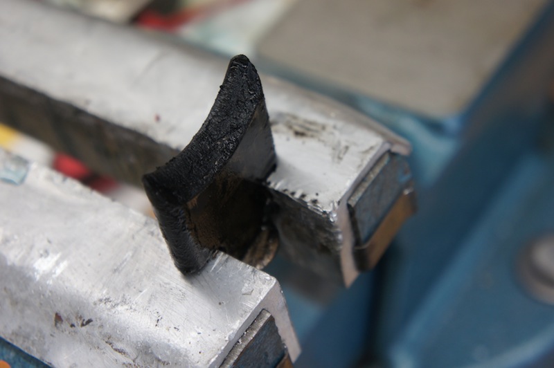

Da sie noch den ersten kolben laut vorbesitzer verbaut hat habe ich zudem den zylinder demontiert und durfte hierbei feststellen das sie wohl schonmal nen klemmer hatte. Zylinderkopf war ebenfalls kaputt.

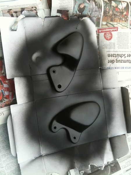

Also angefangen mit der restauration ersteinmal wurden von mir alle Teile gründlich gereinigt und aufbereitet welche wieder verbaut werden. Der zylinder neu gehont und ein neuer vertex kolben verbaut. Zudem alle dichtungen neu gemacht und die quetschkante richtig eingestellt. Als nächstes kam eine Twinair luftfiltermatte rein und der vergaser wurde grob auf diesen sowie die neu verbaute jolly moto anlage abgestimmt. Die feinabstimmung erfolgt wenn sie fertig ist. Der alte kettensatz flog ebenfalls raus und wurde gegen ein stealth kettenblatt getauscht. Eine neue mra racingscheibe sowie ein carbon cockpit gab es ebenfalls. Jetzt warte ich noch auf eine neue auslasssteuerung da die alte ebenfalls hinüber ist und dann kann sie fertig gemacht werden. Als letztes steht dann noch die umtragung für die offene leistung an und dann ist sie endlich fertig.
