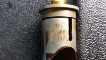

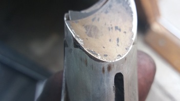

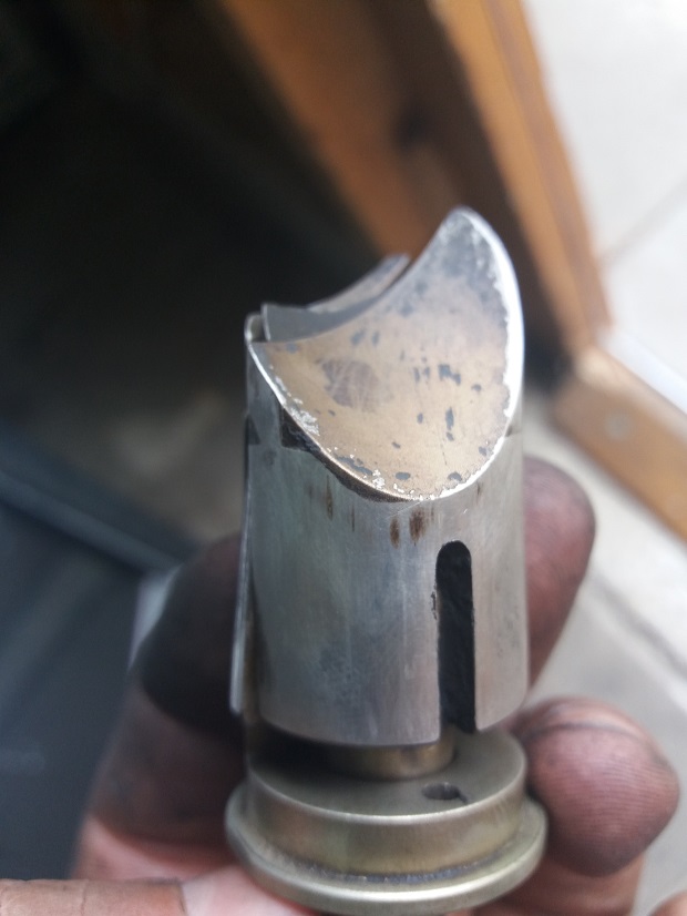

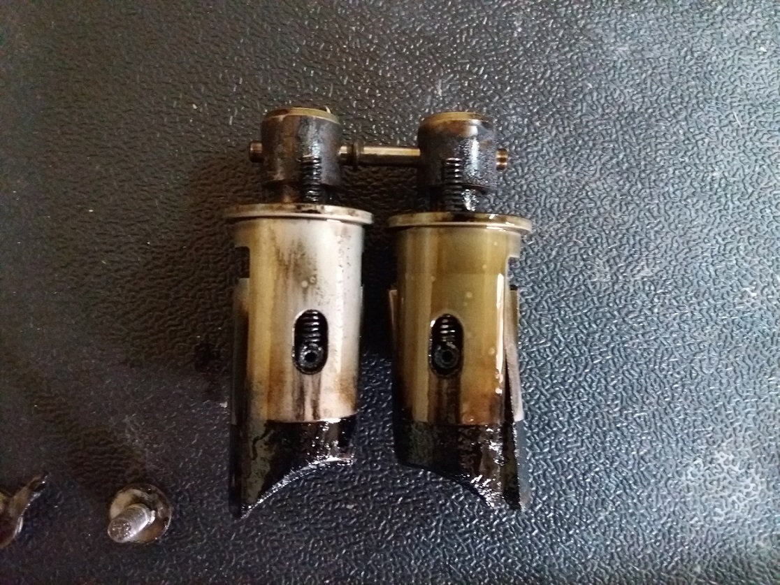

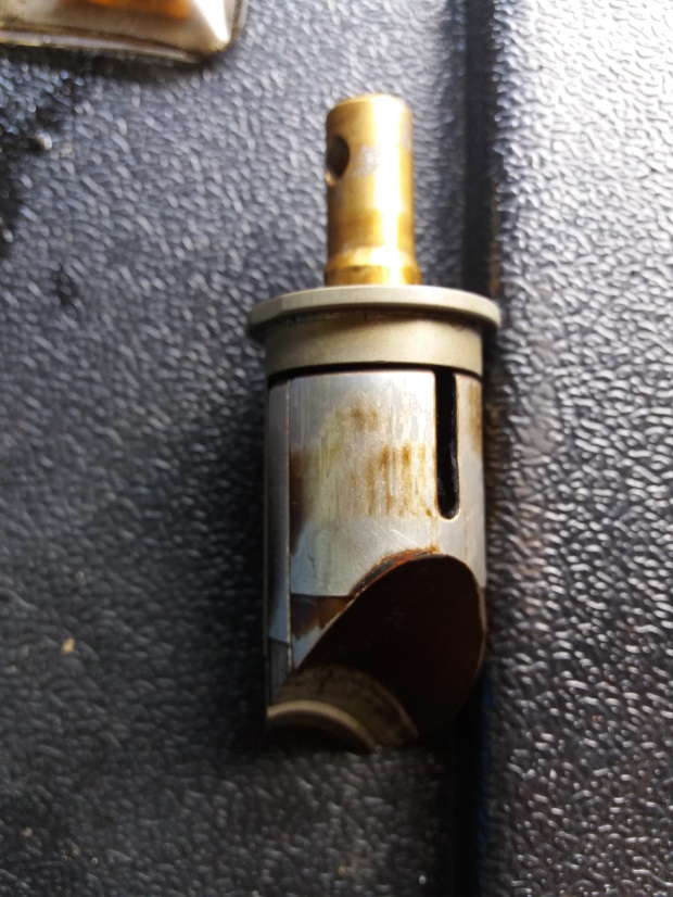

    Natürlich bin ich dabei auch auf die Auslassschieber gestoßen und wie ihr den Bildern entnehmen könnt sind diese in schlechtem Zustand (Beschichtung ab und Schleifspuren vorhanden). Ich denke die kann man so nicht mehr verbauen.
