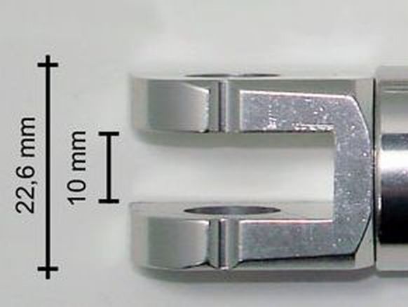

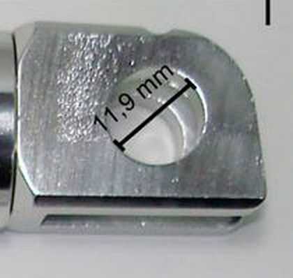

Der LSL Fußrastenadapter muss an der unteren Seite geringfügig abgefeilt werden, damit der Winkel stimmt
Hier noch die Maße des Adapters/ der Fußraste

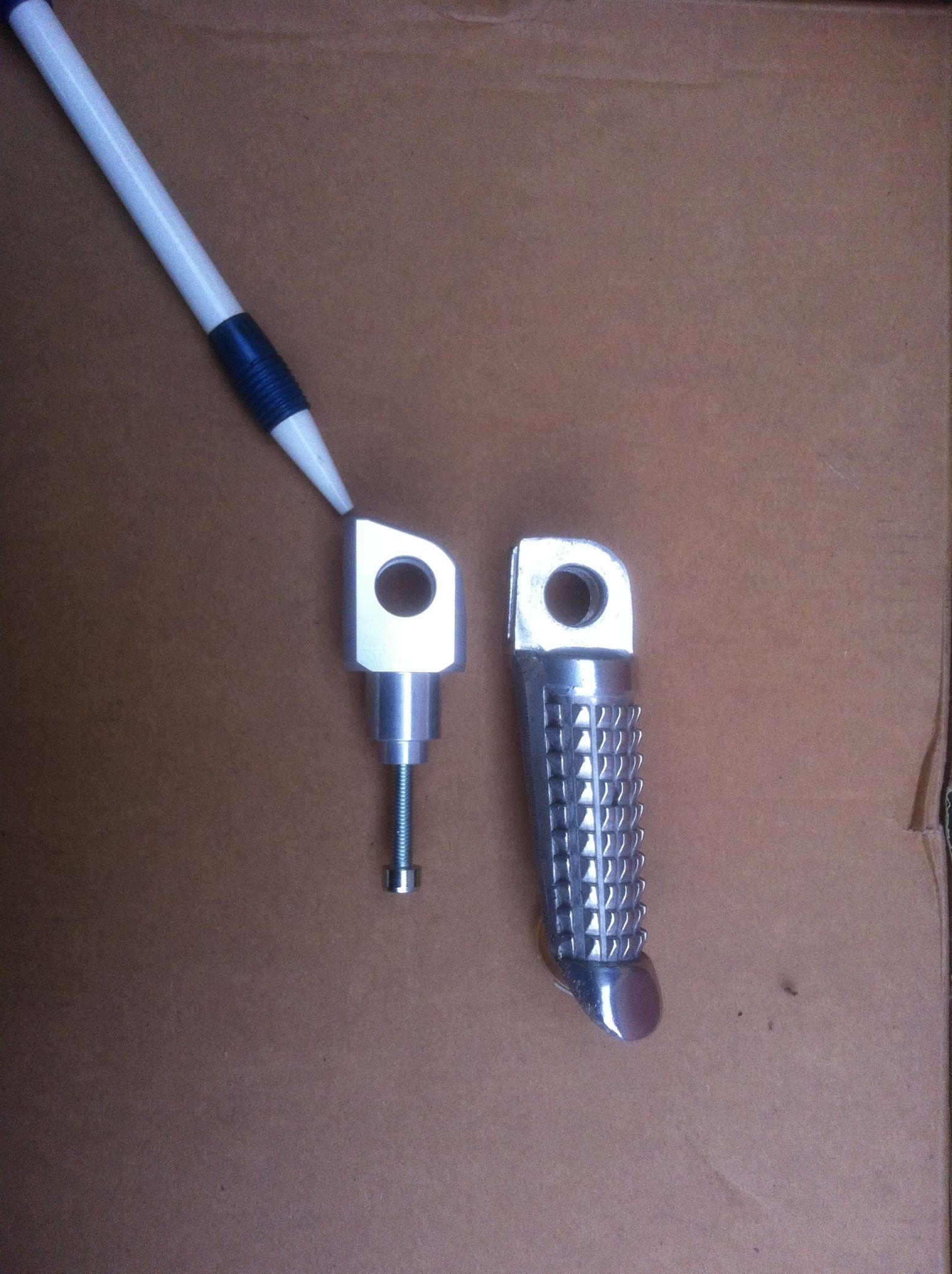

Hier noch ein kurzer Nachtrag:
Das Rastenadapter hat bei LSL die Nr.: 115-S01
Er passt einwandfrei von den Anschlussmaßen, man muss ihn nur geringfügig abfeilen , da der Winkel der Fußraste etwas zu steil steht. Das ist aber mit wenigen Handgriffen erledigt. :D
