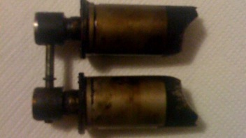

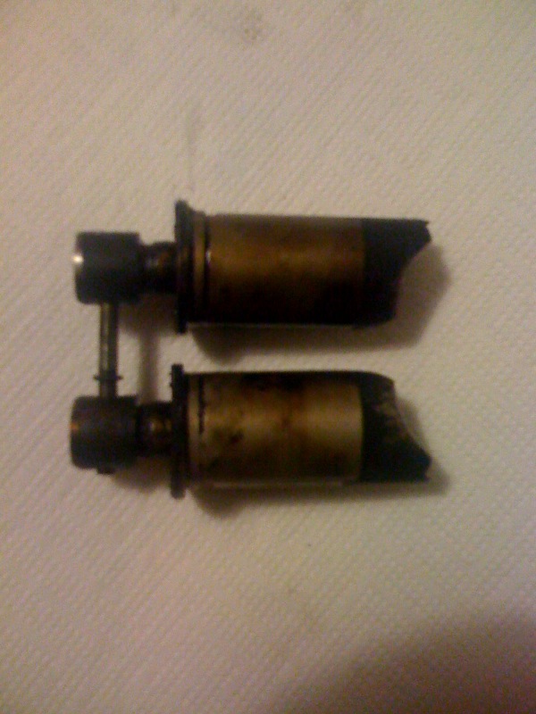

hey leute,
fahre eine aprilia rs 250 mit rund 17000 km und bin gerade dabei die auslassschieber zu reinigen. die AS am unteren zylinder sind in ordnung d.h. habe diese gereinigt und wieder eingebaut.

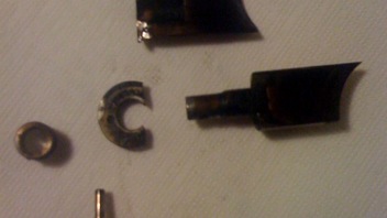

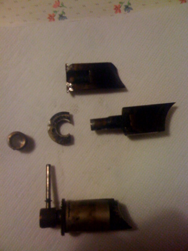

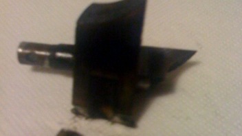

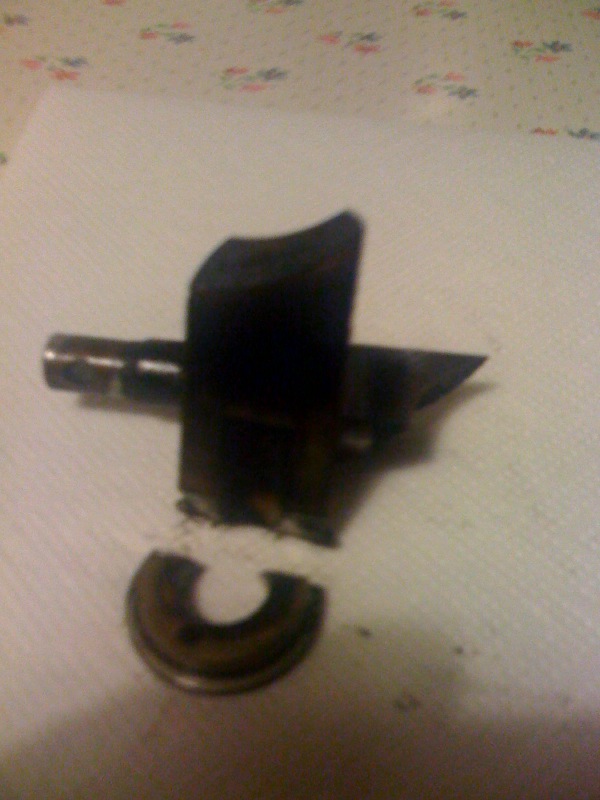

beim ausbauen der AS am oberen zylinder habe ich festgestellt, dass ein AS defekt ist. das oberteil ist gebrochen (siehe Bild)...so aber das tolle daran ist, dass die oberen schieber nicht 3-teilig sind (wie die unteren) sonder 2-teilig....
habe mir sagen lassen (MUS-Förster), dass diese 2-teiligen schieber nicht original sind sonder aus der RGV (VJ21A). Außerdem meinte herr förster, dass er diese AS nicht verstärken würde aber diese doch stabiler sind als die 3-teiligen....weiß jemand woher ich 2- teilige schieber bekomme bzw. hat jemand zufällig gute gebrauchte rumfahren (1 oder 2 Stück, ganz egal) oder sogar ein paar gebrauchte 3-teilige AS.
Kann mir jemand weiterhelfen?
