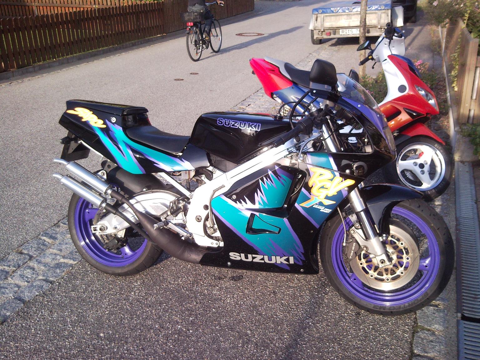

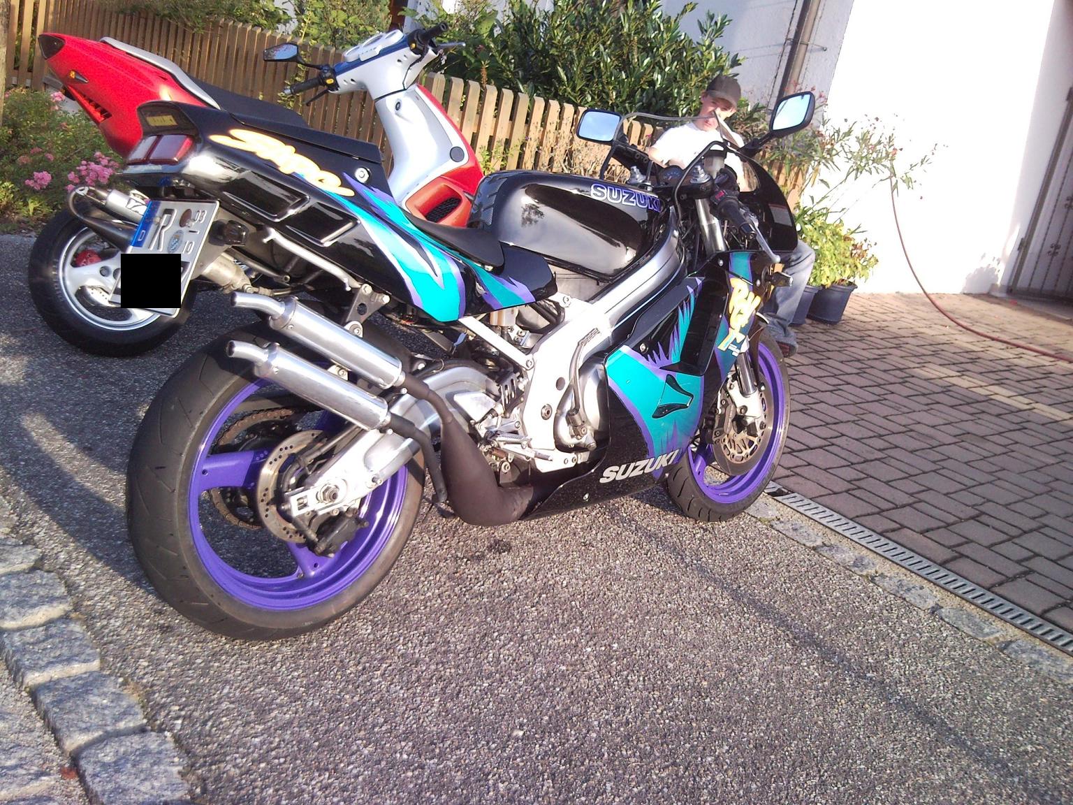

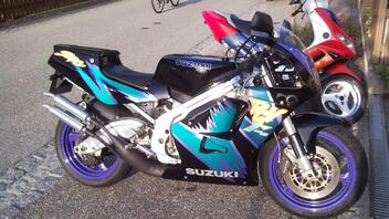

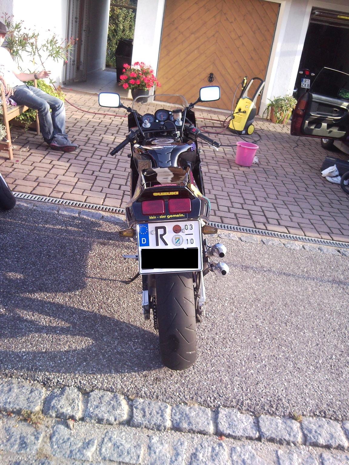

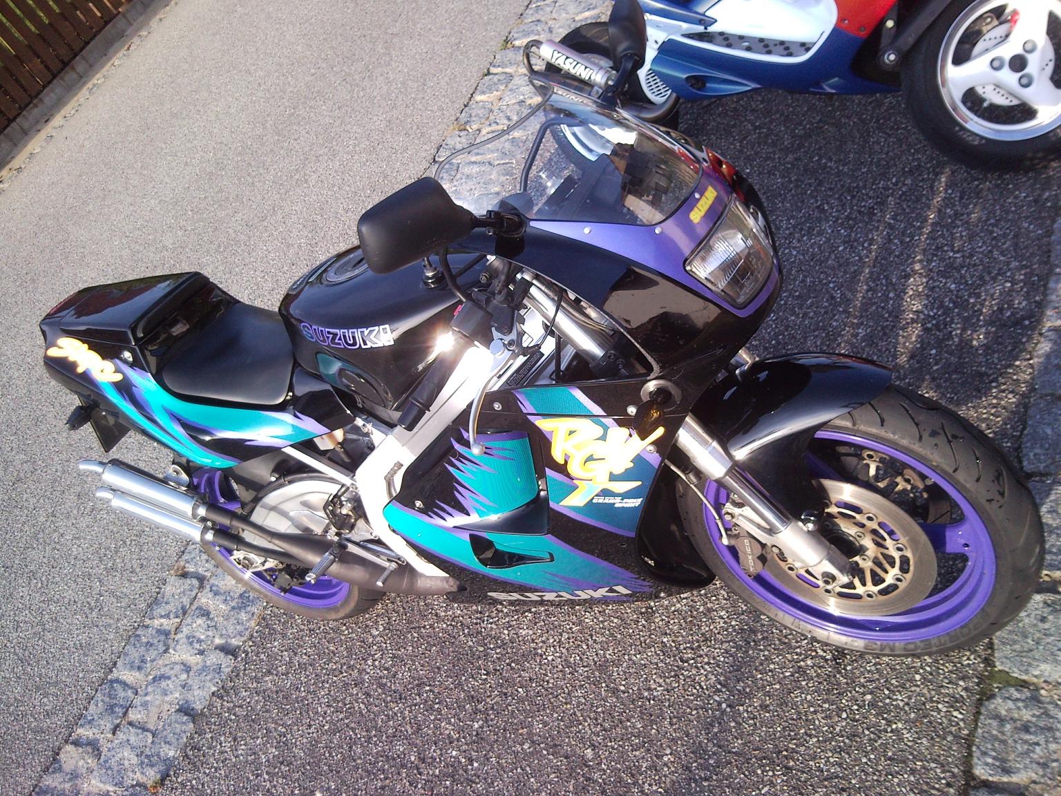

Biete meine Suzuki RGV 250, BJ 1991, 28500 km auf der Uhr zum Verkauf an, da ich einen Autounfall hatte und nun das Geld leider brauche um das Auto wieder zu richten. Die RGV habe ich letztes Jahr im Winter gekauft. Als ich sie gekauft habe wurde sie zuvor komplett überholt, Zylinder wurden gehont, neue Kolben eingebaut und die Auslassschieber wurden verstärkt. Sämtlich Flüssigkeiten wurden getauscht Bremsflüssigkeit etc. Sie ist technisch und optisch in einem 1A Zustand. Sie hat eine Jolly Moto Sportauspuffanlage, die originale Anlage wird natürlich mitgegeben. Stahlflexbremsleitungen sind eingetragen! Seit ich sie besitze bin ich nun 3000 km gefahren also nicht ziemlich viel, dabei habe ich ihr einen neuen Vorderreifen Sportec M3 spendiert und habe die Gabelsimmeringe tauschen lassen. Sie wurde immer gut warmgefahren und springt auf den ersten Kick sofort an.
Also wirklich ein super Motorrad.
PS: Sie ist gedrosselt eingetragen, ist aber offen und läuft knapp über 215
Falls ihr Fragen habt bitte stellen!!!
Sagt mir mal was ihr euch preislich so vorstellen würdet!!!
Hier mal ein paar Bilder :)
