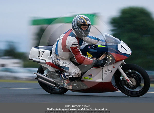

    Hallo
    ich fahre eine meiner drei NS400R mit Jolly Moto
    die sind definitiv für die Benutzung ohne Atac vorgesehen
    da ich die Steuerzeiten verändert habe und der Motor
    höher dreht habe ich um 6 Nummer größer Bedüst
    ohne Steuerzeitenänderung lief sie mit einer 2 Nummern kleineren Hauptdüse
    bei meiner Renn NS400R mit JHA Resonanskörpern ohne Oelpumpe 1/40 ohne Luftfilterschaum und mit Airbox habe ich um 12 Nummern größer Bedüst
    bei dem originalem Schaumluftfilter ist das verwendete Sprühoel schon Einflußnehmend auf Ansprechverhalten und das Ausdrehverhalten des Motors
    also ersteinmal sauber auswaschen und hauchdünn mit zB. WD 40 (oder ein anderes dünnflüssiges Oel) einsprühen, dann testen
    diese Änderungen sind nur durch Testfahrten zu eruieren
    also fahren, Kerzenbild prüfen und Zylinderkopf nach Detonationsspuren untersuchen etc.
    meine Empfehlung bei gebrauch der Jolly Anlage ist die Verwendung von Super Plus Benzin und Agip Cross 2Takt Oel vollsynthetisch

    NSR400RR
    1xNS400KRS Rennumbau
    Rahmen mit Brief,
    Kegelroll-Lenkkopflager neu,
    Kurbelwelle vor 200KM neu gelagert,
    Kolben und Ringe 1 Rennen,
    Steuerzeiten nur leicht angehoben,
    Jollymoto GP Rennauspuffanlage,
    kein ATAC,
    kleine Trockenbatterie,
    kleiner Kabelbaum,
    carbon Cockpit,
    voll einstellbare Telefix Lenker,
    erleichterte und nagelneue Kupplung,
    keine Ölpumpe 1:40,
    nur mit Rennoel gelaufen,
    Tankschaum,
    Sitzbank RZ 500,
    Titanachsen(Räder und Schwingenachse),
    Schwingenlager verstärkt,
    Carbonkevlarverkleidung Honda RS250 mit Schnellverschlüssen,
    Gläser Airbuble Scheibe,
    optimierte Kühlung mit großem gebogener Kühler, 55°C Thermostat,
    Wilbers Gabel, Alu Federbein Suzuki 750,
    Braking carbon Bremsen vorn,
    kleiner Ausgleichsbehälten vorn und hinten,
    Alubremsscheibe hinten,
    Stahlflex vorn und hinten,
    Brembo Handpumpe,
    Alu Fußrasten,
    viele Schrauben aus Alu/Titan
    17" Fahrwerk, Metzler Rennsport Reifen Intermediate 110 vorn 150 hinten,
    diverse Übersetzungen, Kettenräder: Stahl und PA, mehrere Kettensätze, mehrere Vergaserdüsensätze,
    ein Jollymoto Ersatzresonanzkörper,
    Ersatzkühler gebogen
    alle Handbücher
    und vieles mehr...
    z.B. zweiter Rahmen mit Brief, ZX6R Gabel, 310 Bremsscheiben schwimmend, Tocico 4 Kolben Zangen, ZXR400 Räder, YZF400 Schwinge etc. ....
    z.B. Rennanhänger für drei Motorräder: Farbe rot, Marke Bauer, gefedert, Auflaufbremse, sehr stabile Ausführung, extra Oesen, neu verkabelt, Reifen neu!
    bei Kauf Tüv neu
