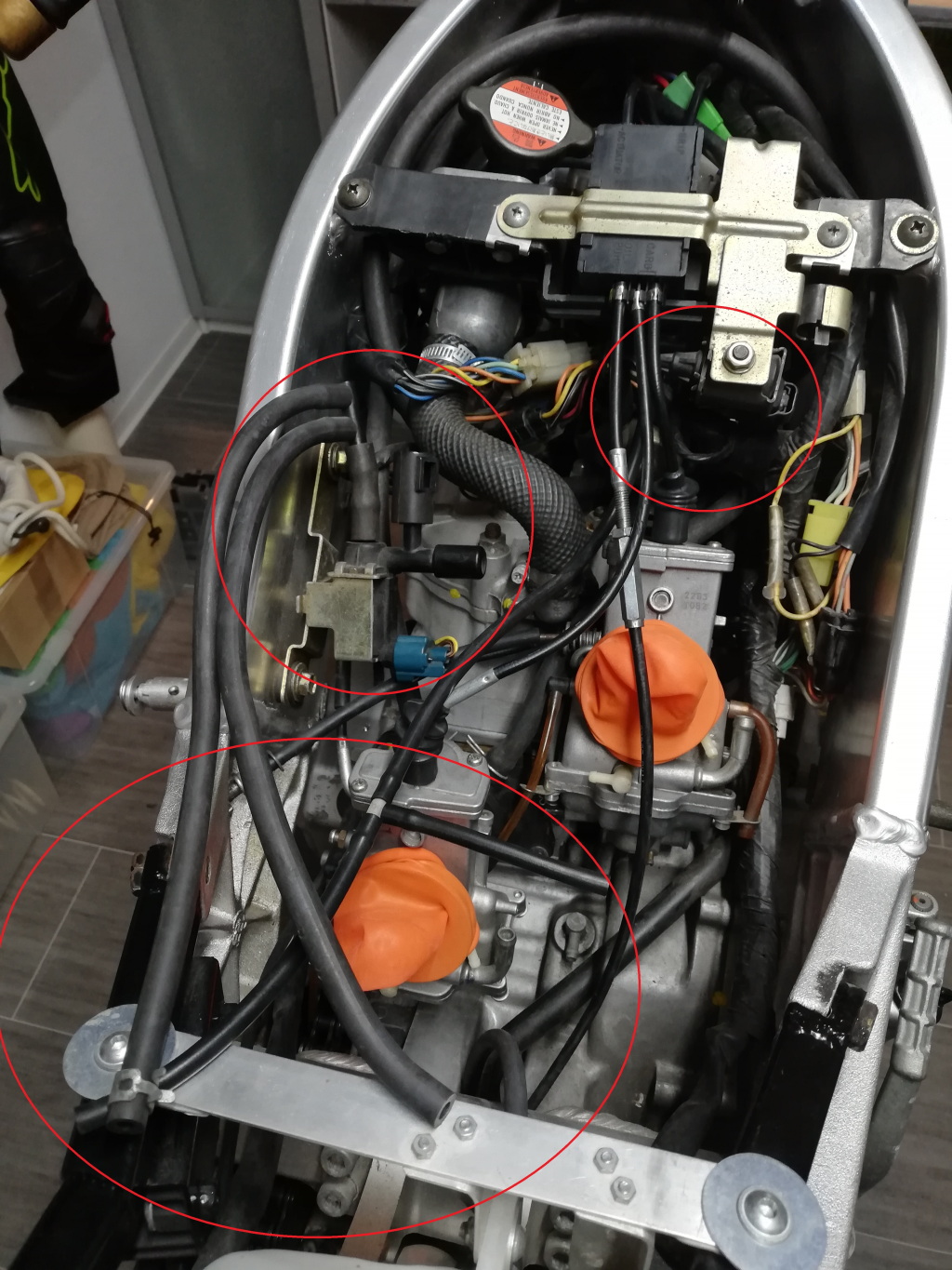

So, Schläuche sind dran. Danke euch allen!
Ich hatte ich die Schläuche gestern schon so dran, die waren aber unter Zug. Ich werde es dann heute oder morgen nochmal versuchen.
Danke.
Die Frage nach dem Baujahr habe ich mal an den Besitzer weiter gegeben.
Was mir komisch vorkommt ist, die Schläuche für die Nebenluft sind unterschiedlich.
Zusätzlich fehlt an dem Filter in Fahrtrichtung links der Filtereinsatz. Bekomme ich dafür noch irgendwo Ersatz? Sonst hat sichs mit dem Teil eh schon mal erledigt... -
Hallo zusammen,
wie gehört die NLS bei der RGV VJ22B angeschlossen? Hier ein Bilder wie es ist. Ist dies so original, oder ist da evtl. schon mal was als Ersatz rein gekommen?
Kann ich einfach Umbauen auf die selbe NLS wie bei meiner RS250? Es ist eine 22D90 SAPC verbaut.
Danke.
