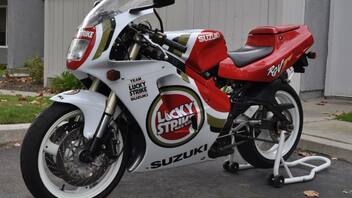

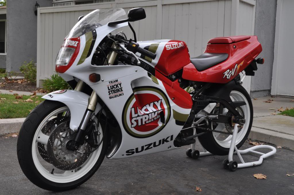

Okay, der Punkt ist folgender: ich will mir gerne meine RGV im Stil des Japan Lucky Sondermodells aufbauen (siehe Foto im Anhang).

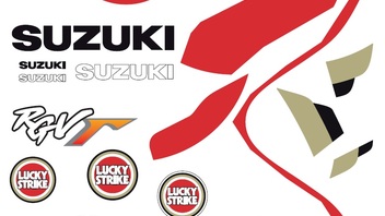

Aktuell bin ich dabei die benötigten Aufkleber und Lackierschablonen zu vektorisieren.
Leider kenne ich das Dekor auch nur von einigen Fotos.
Alleine die Rekonstruktion der Lucky Schrift hat mich eine halbe Ewigkeit gekostet. Mittlerweile bin ich damit aber ganz zufrieden.
Anbei mal ein Screenshot des Arbeitsstands.
Aktuell komme ich leider bei folgenden Punkten ins Stocken:
- die Kreise auf der Seitenverkleidung: sind die im "unaufgeklebten" Zustand wirklich rund oder eher in der Form einer offenen 6? Die Aufkleber müssen ja lang genug sein für die Lüftungsschlitze.
- Der große Lucky Schriftzug im großen Kreis: ist der "unafgeklebt" verzerrt?
- die Farben: ich habe leider keine Ahnung wie halbswegs originalgetreue Farben aussehen. Gibt es da Farbcodes (CMYK)?

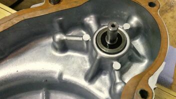

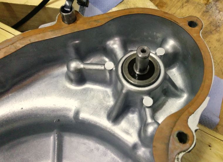

1. Wasserpumpenwelle: Freigelegt habe ich schon mal alles, aber die Welle will irgendwie nicht raus (siehe Anhang "WaPu.jpg"). Kann das Flügelrad kann ja draufbleiben oder geht die Welle doch nach hinten raus? Wie bekomme ich dann das Flügelrad ab?

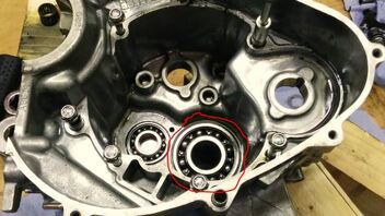

2. In welche Richtung presst man das linke Antriebswellenlager (großes Lager im Motorgehäuse, siehe Anhang "Lager.jpg") aus? Nach innen oder nach aussen oder egal? Reichen da sanfte Hammerschläge oder sitzt das Lager schon eher satt?
