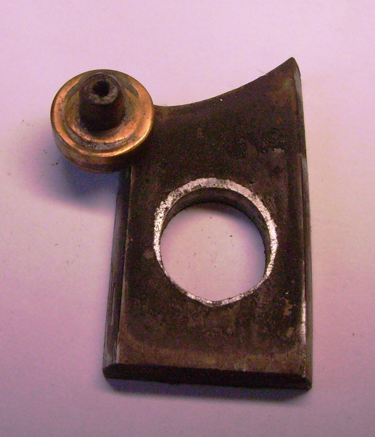

Hallo Benny,
was glaubst Du, was das lose Implantat im Mittelteil anrichtet?
Das Implantat schlägt die Bohrung im Mittelteil weiter aus. Daher wird die Bohrung unrund (oval). Weiterhin kippelt das Implantat, wobei es dann an den Kanten abgerundet wird.
Das sollte Dir auch klar sein.
Es geht um Turbinenaluminium! Wenn Du die Wette eingehen willst, schick mir bitte eine PN. Erst dann werde ich Förster informieren wegen einer Analyse und den Beweis bringen, dass die Serienschieber aus Turbinenaluminium sind. Hoffentlich hast Du so viel Geld! Ich mache dann mit Förster halbe / halbe.

Ich werde niemals mehr irgend etwas zu der Firma F. schicken, oder etwas von dort kommen lassen. Das der defekte Schieber ein Fischerschieber ist, weißt Du genau so gut wie ich. Das verrät auch das Implantat mit der runden Pressnut. Dieses Verfahren mit der Pressnut hat Fischer sich beim Patentamt schützen lassen. Das hat er mir selber gesagt!
So, wie Du dich ins Zeug legst, musst Du an dem Laden beteiligt sein. Oh Mann, Oh Mann......

spannstift doppelt ist serie oder fischer! fischer erkennst du daran, dass der spannstift in einem goldnen implantat in das mittelteil eingesetzt ist.

Lebenslange Garantie ist echt gut! Nämlich bis die Schieber kaputt sind. Siehe Foto mit goldenem Implantat von Fischer!
Turbinenschieber! Serienschieber und die von Förster sind auch aus Turbinenaluminium. Du kannst Serienschieber abfunken lassen und Du wirst überrascht sein vom Ergebnis.
Negatives über Fischerschieber: Siehe nochmal auf das Foto.
Ich habe auf Schieber von Förster gewechselt nach diesem Vorfall.
Hast du schonmal etwas über defekte Schieber von Förster gehört? Ich nicht.
Schöne Grüße an die Werbeabteilung von Fischer Kfz.
