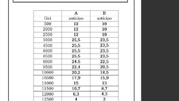

Mit den Steuerzeiten, die ich fahre peakt der Jolly Moto Strada bei etwa 11000 U/min und macht kraftvoll noch bis ca. 12500 weiter, wobei sich schalten bei ca. 12200-12300 anbietet.
Vergleiche ich meinen Motor mit z.B. der Leistungscharakteristik einer (zugegeben älteren) Honda RS 125 fehlen mir locker 800-1000 U/min nutzbares Band obenraus, allein schon wegen dem viel längeren und zahmeren Auspuff, den ich fahre.Im Moment fahre ich beide Kurven, kann per Schalter wählen. Kurve 1 (die zwei grad frühere) gefällt mir aber im mittleren Drehzahlbereich deutlich besser.

Eher würde ich zur Motorentlastung die Zündung oberhalb von 12.000 U/min (wo ich eh nicht dauernd hindrehe) wieder zurück nehmen. Dort fettet sich das Gemisch von ganz alleine wieder an, die Spülgeschwindigkeit nimmt ab und die Durchbrenngeschwindigkeit des Gemischs auch, so dass ich die letzten 1000 U/min, bevor ich sie bei 13.000 in den Begrenzer laufen lasse, die Zündung wieder etwas zurück nehmen könnte.
Aber was immer wieder ein Freude ist, wie unfassbar geil die RS mit den beiden oben geposteten Kurven am Gas hängt, aus Kurven raus tolles Drehmoment liefert und signifikant besser als original zur Sache geht :like:
Ich bereue es nur, dass ich vorher nicht auf dem Prüfstand war. Rein subjektiv wäre der Unterschied einen Testlauf wert gewesen.EDITH sagt grad noch, dass ich eigentlich gerne noch einen Throttle Position Sensor implementieren würde, damit ich lastabhängig mit dem Zündzeitpunkt variieren kann. Untenraum bei geringem Schieberhub etwas mehr Frühzündung und obenrum dafür etwas weniger wäre noch eine interessante Sache.

Resultat war dann, dass ich keinen der beiden mitnahm, sondern einen Jolly Moto Strada.Zeeltronic CDI ist seit dem Wochenende drin, nach etwas Geschiss über die Kabelbelegung (im Belegungsplan von Zeeltronic waren zumindest für mein Mopped die Pickup-Kabel vertauscht).
Programmierbarkeit ist fein, RAVE Ansteuerung funktioniert bestens. Die Öffnungsdrehzahl der Auslasssteuerung habe ich mit dem Jolly Moto auf 8400 U/min hochgesetzt. Mit Originalauspuff empfand ich 8000 U/min als spürbaren Fortschritt ggü. den originalen 7800 U/min.Im Moment fahre ich die beiden Kurven aus dem Anhang. Besonders untenraus kommt die RS damit ganz anders zur Sache, hängt viel besser am Gas. Obenraus gibt's da ja auch original wenig zu klagen. Das Loch bei 5.700 U/min ist vollkommen verschwunden (wen wunderts...).
Obenraus bin ich erst mal erstaunt, wie viel fetter ich bedüsen muss. Mit der Hauptdüse im VHSB 34 bin ich durch den Wechsel der CDI von 162 (schon nach Montage des Jollys) auf 175 hoch gegangen. Im Teillastbereich müßte ich nun etwas magerer werden, Abstimmmaterial ist schon bestellt.
Oder ich wechsle gleich den Vergaser und suche mir was mit Powerjet.Dass der Jolly Moto erwartungsgemäß gut ist, war ja bekannt. Die Zeeltronic CDI ist jedoch echt eine Empfehlung. Auch wenn man sich selbst Stecker an die CDI stricken muss, ist der Einbau dank mitgeliefertem Belegungsplan kinderleicht - wenn man weiß, dass man ggf. die Pickuppolarität beachten muss. Sogar die Haltepunkte des Gehäuses passen auf die originalen Haltepunkte der Aprilia CDI.
