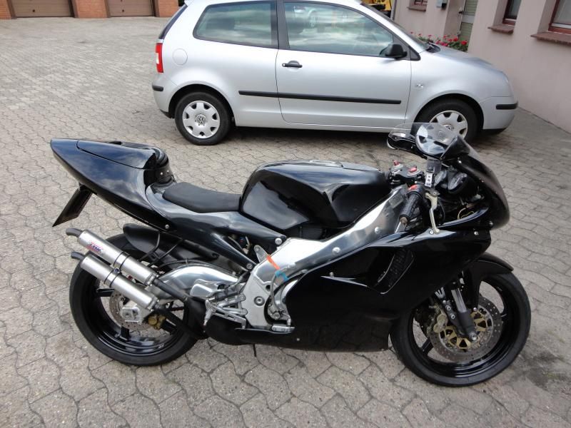

Verkaufe meine RS250
Sie hat etwa 21tkm gelaufen, der Motor war noch nie fest oder sonstiges
Sie hat vor 2tkm neue original Kolben bekommen und die Zylinder waren bei MUS Förster zum vermessen.
Die Gabel wurde von AB-Tuning überholt.
Desweiteren hat sie ein neues Lenkkopflager verbaut (Emil Schwarz)
Pilot Power ; hinten 70% vorne 90%
Als ich sie vor 2 Jahren kaufte bekam sie einen Tyga auspuff, vorher komplett original.
Bin nur wenig gefahren und habe einfach keine Zeit mehr für sie, daher hab ich mich entschlossen sie in gute Hände abzugeben.
TÜV kann ich neu machen, ist abgelaufen.
Original Auspuffanlage, Sozius Höcker und Rasten habe ich auch noch.Standort ist 31606 Warmsen
VB 3500€

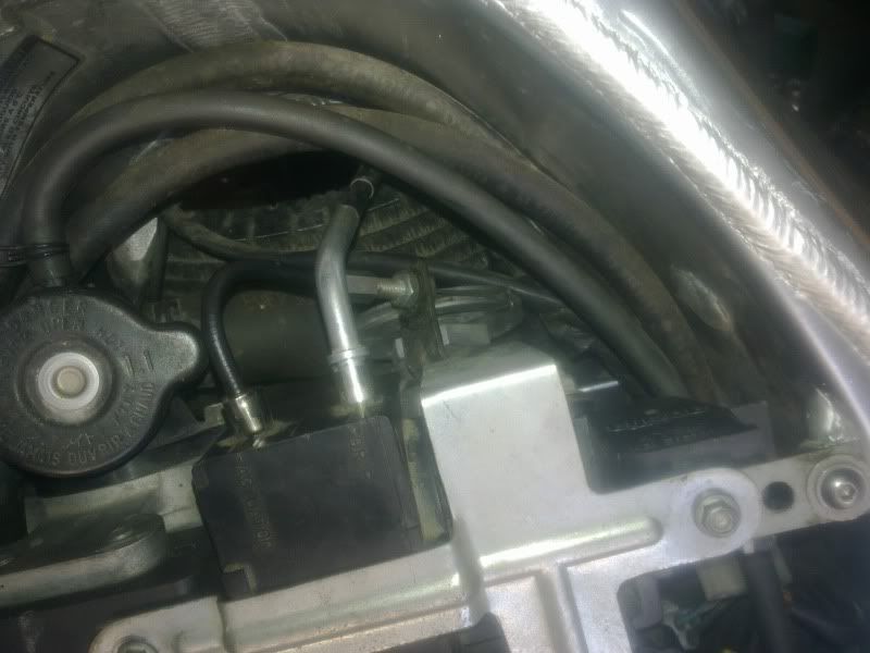

aber meint ihr die Züge am stellmotor sind an richtiger posiotion, das war so vom vorbesitzer denke ich mal eingehängt, jedoch siet es im werkstatthandbuch anders aus..? sie fahren jedenfalls in die zweite stellung wenn ich das kabel bei der Batterie auf Masse halte.. hab jetzt noch nicht versucht sie bei voller Drehzahl auszumachen, wollte das morgen eigendlich in angriff nehmen, jedoch wie gesagt hatte ich vor die spritfilter im Gaser zu säuber, kann mir vielleicht jemand erklären wie ich da rankomme?

Hallo, habe mir letzte Woche eine RS250 zugelegt, die mir mit neuen Kolben, noch zerlegt verkauft wurde.. hab dann alles zusammengebaut, läuft auch soweit ganz okay, bin nun etwa 40km gefahren und hab ihr eben etwas Drehzahl gegeben, jedoch hab ich jetzt das Problem das sie im oberen Drehzahlbereich >8000 teilweise anfängt zu stocken, doch in den unteren gängen gehts eigendlich ganz gut.. hab mal ein paar bilder gemacht vom stellmotor, da ich nicht weiß ob das alles so seine richtigkeit mit den zügen hat..
hab die AS Steuerung auch schon eingestellt mit der Kabel Methode..
