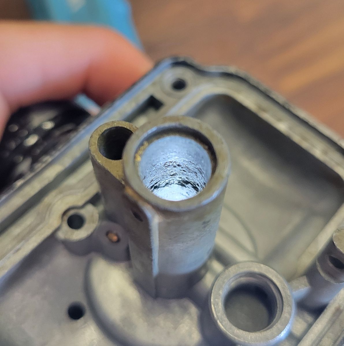

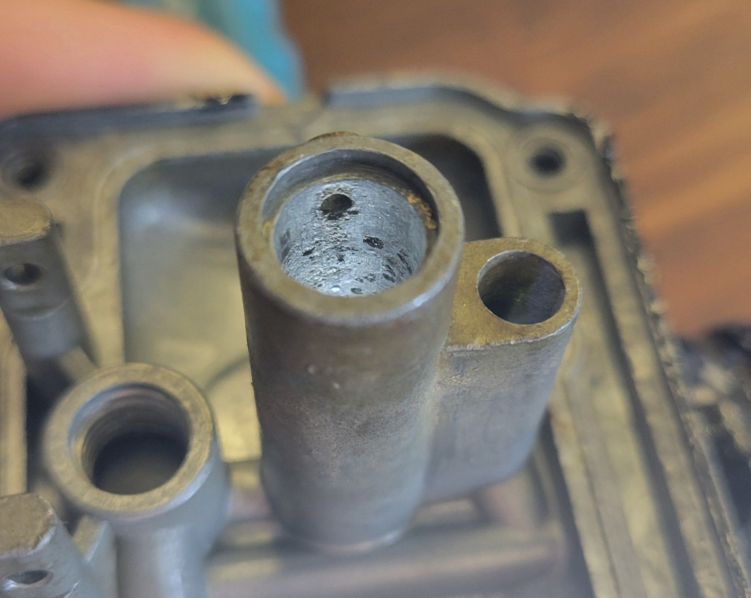

Ein Bröselvergaser ist es auch nicht, es gibt nur deutliche Stellen, wo Wasser und/ oder Bioethanol über die Jahre ordentlich gezeichnet haben, wie im Düsenstock und teilweiße auch im Ansaugstützen wo eine kreisrunde, raue Fläche entstanden ist da dort wahrscheinlich Wasser drin stand.
Ich nehme den Rat gerne an, dass der Düsenstock wohl eher unaffällig sein sollte und probiere mit den alten Mikunis. Hab die Vergaser soweit gereinigt und geprüft. Bestelle zwei neue Rep.kits. (welche ja schon alleine fast 50 Euro inkl. Versand kosten) mit neuen Düsen und Nadel. Leider gibt es für das Modell keine neuen Düsenstöcke nachzukaufen. Vielleicht läuft der "gute einfache Vergaser" nach gründlicher Reinigung ohne Probleme :)
