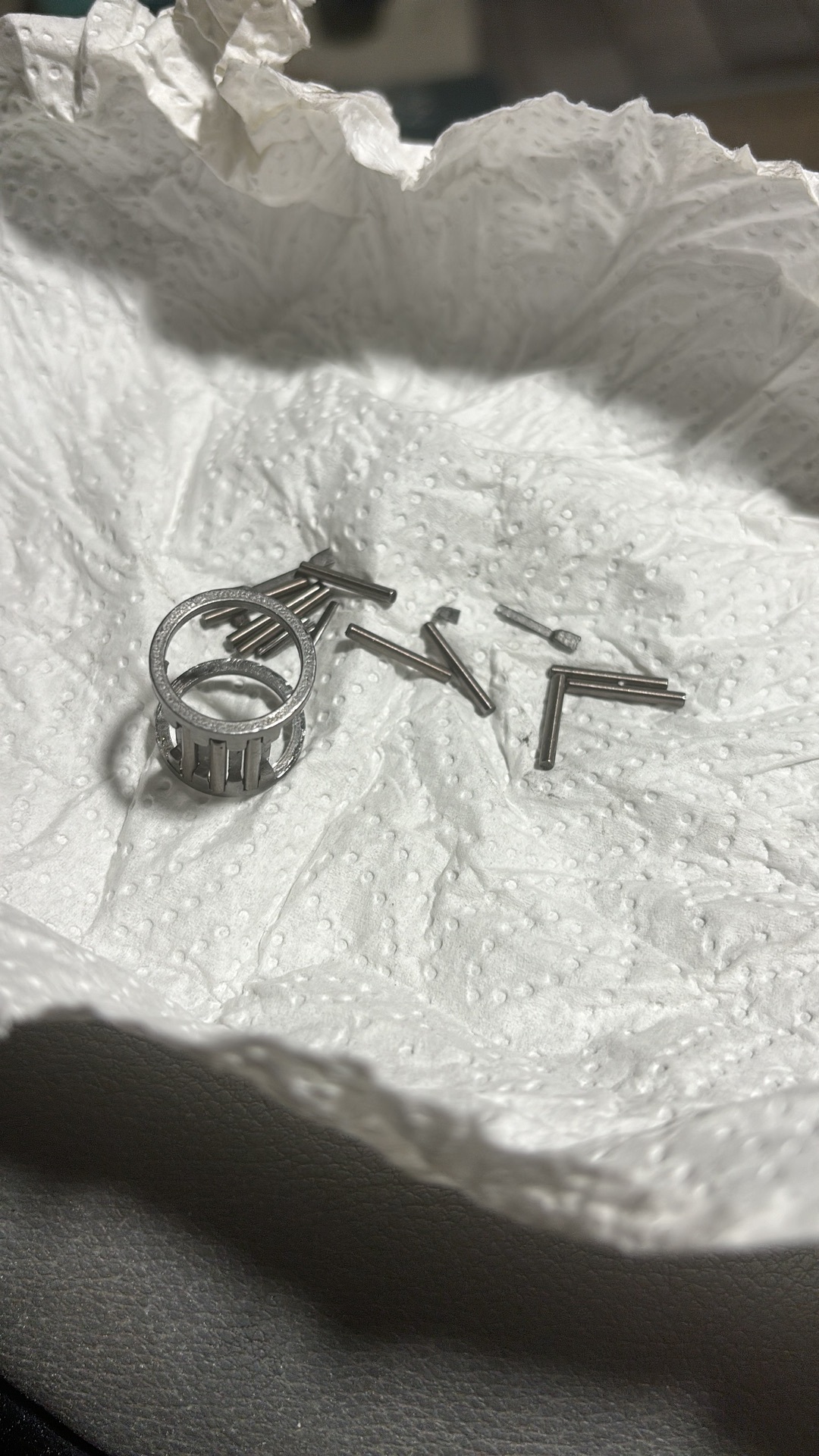

Hab heute mal den Kolben demontiert…..mich hat der Schlag getroffen.
Die Rätsel wie das passieren konnte werden immer größer….

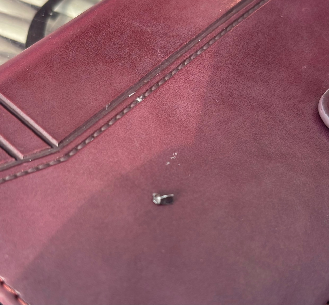

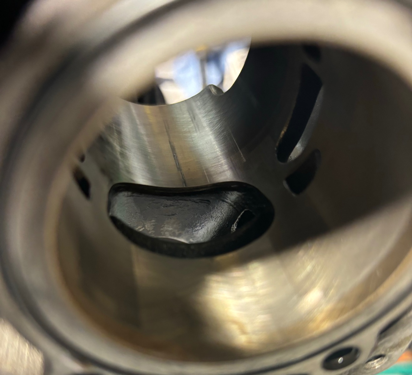

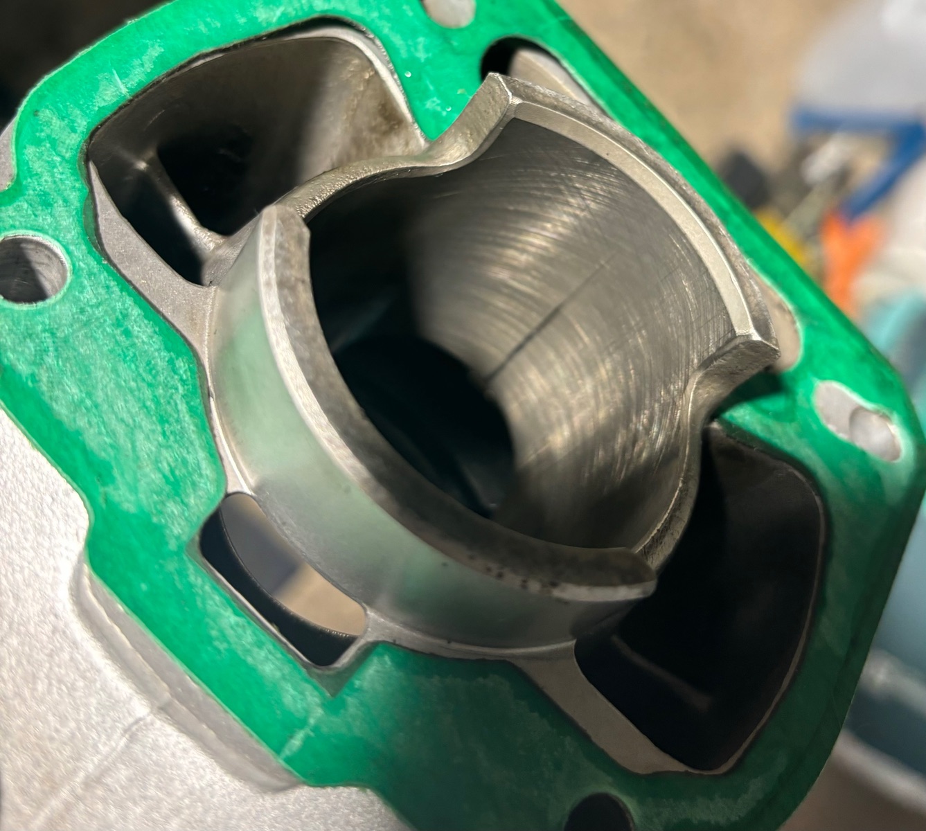

Guten Abend alle zusammen,
Ich wollte euch mal ein Update geben. Habe heute mal den Zylinder gezogen. Ringe sind bis auf die quetsch stelle frei gängig. Zylinder hat nur eine schmale mit dem Fingernagel fühlbare Riefe. Sieht nicht nach total Baustelle aus. Ich habe jedoch unterm Kolben ein kleines Metal Teil gefunden welches ich noch nicht zuordnen kann.
Danke für die Antwort. Ich glaube selbst auch das sie zumindest an der Stelle gefressen hat. Kompression habe ich noch ca 6,5 Bar.
Werde morgen mal den Zylinder ziehen. Mal schauen was wird. Von dem was ich bis jetzt sehen konnte hat der Zylinder nichts abbekommen. Ich kann mir den Schaden wirklich nicht erklären

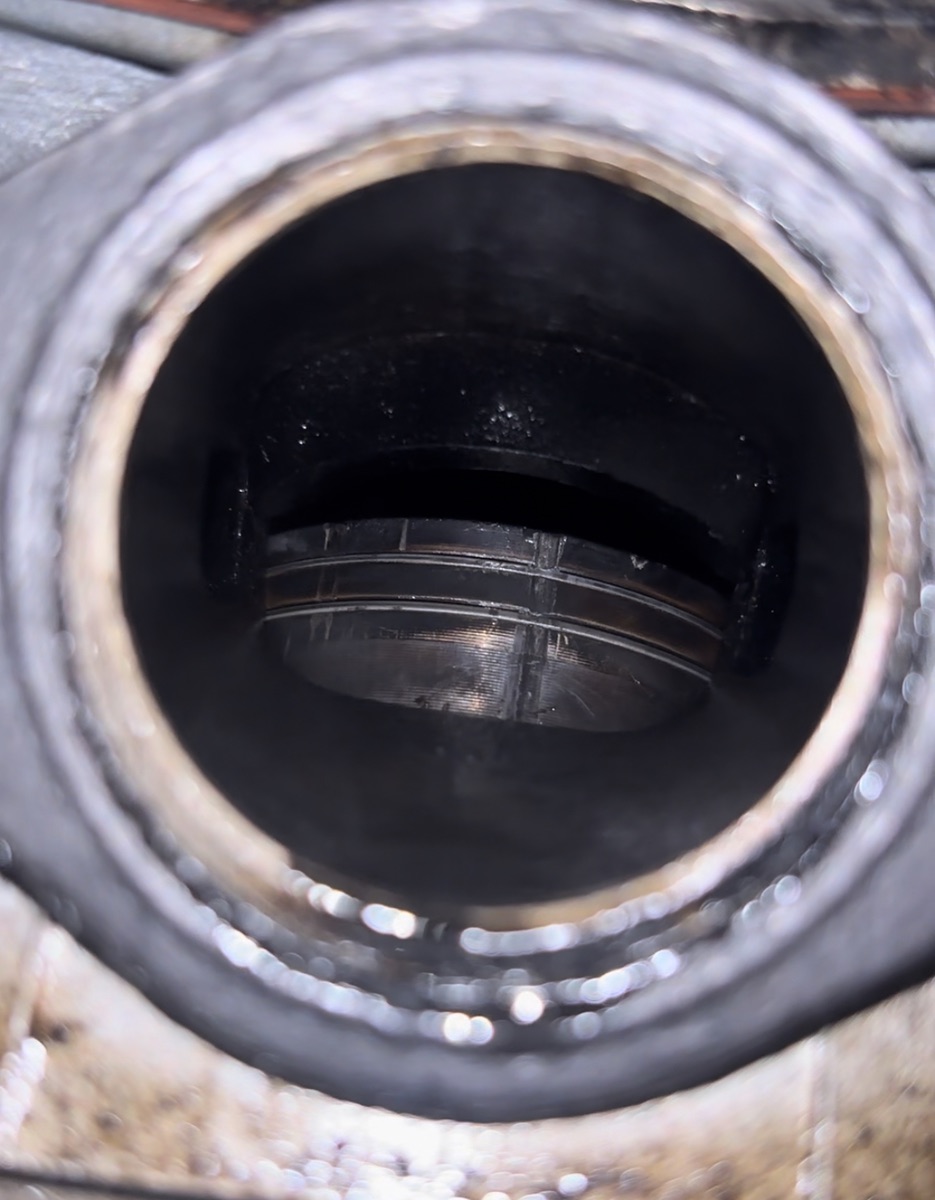

Ich habe meinen Motor vor ca 260 km revidiert mit allem was dazugehört. Zylinder und Kolben habe ich im Set beim Motoren-Bauer machen lassen. Zuerst lief alles gut und der Motor lief tadellos. Die ersten 150 Kilometer bin ich wirklich sehr vorsichtig gefahren und habe mich danach mit etwas mehr Gas bis 6000 u/min gesteigert. Ab ca 230 Kilometer habe ich mich getraut mal kurz in niedrigen Gängen viel Gas zu geben. Lief alles soweit sauber. Nun beschleunige ich gestern im 2 ten Gang einmal durch und ziehe danach ganz normal die Kupplung um 1/2 Gas Stöße zu geben. ( Ich hatte die gewünschte Geschwindigkeit erreicht und habe mir das mit den Gas Stößen trotz Öl Pumpe angewöhnt.) Als ich die Kupplung wieder kommen lies nahm sie nur zögerlich Gas an….ich habe sofort wieder ausgekuppelt und bin angehalten. Daraufhin hat sie ganz kurz den Leerlauf gehalten und ist aus gegangen. Seither weigert sie sich zu starten und knallt nur noch aus dem Auspuff (Fehlzündung). Kompression ist definitiv noch da. Kerze (eher dunkel) und Vergaser sehen auch gut aus. Lediglich eine merkwürdige Riefe am Kolben ist durch den auslas zu sehen. Grundsätzlich lief sie auch eher zu fett als zu mager.
