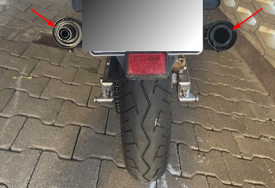

    mir ist am Wochenende beim Fahren der DB Killer vom Original Auspuff abgegangen.
    Natürlich ist das ding jetzt weg.
    Gibt es dazu etwas was universelles das ich mir da reinmachen kann?
    Es ist jetzt natürlich höllisch laut so das ich damit nicht mehr fahren kann :loudly_crying_face:
    Bin für jeden Tip dankbar.
