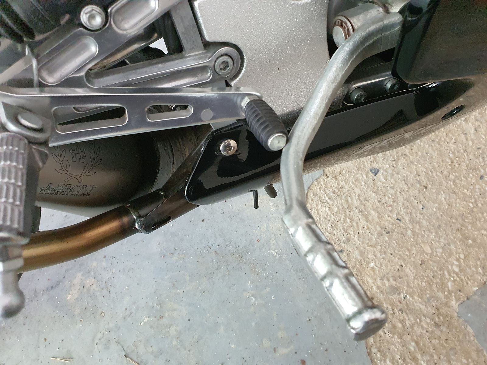

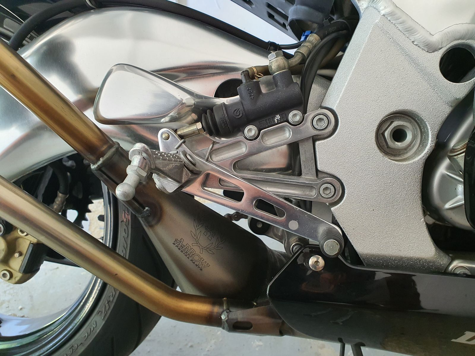

Hier mal zur Ansicht, was ich konkret meine...
ah okay, aber der Kickstarter muss doch am Bremshebel zum Kicken vorbei, oder? Der innere Anschlag begrenzt doch dann nur die unterste Position der Kickstarters, oder?
Kann es auch sein, dass die Welle nicht weit genug rauskommt? Also der Kicker zu nah am Motorgehäuse sitzt?

Der Kickstarter berührt beim Kicken den Fußbremshebel und bleibt ab und an beim Hochschnellen an eben diesem Hängen. Überschneidung etwa 2mm, lässt sich vorbeidrücken. Kennt ihr dieses Phänomen? Teile scheinen (auch nach Aussagen des Verkäufers) alle original zu sein.
