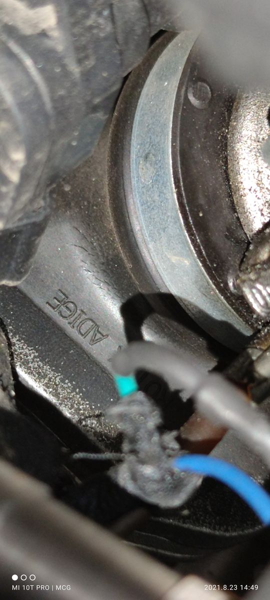

Okay, was ist noch alles am Stutzen angesteckt?
Habe gerade noch ein Bild vom Riss gefunden.
Okay, dann schaue ich mal was ich mache. Und dass es an der Drossel selbst liegt? Fährt jemand im Forum eine gedrosselte?
Okay vielen Dank erstmal. Nein ich denke da wurde nichts gemacht. Welchen Ansaugstutzen soll ich denn kaufen? Sind die Nachgebauten gut? Oder soll man den Originalen kaufen?
Guten Abend,
meine gedrosselte RS125 dreht wenn sie warm ist ab ca 4000upm nicht mehr sauber runter. Wenn man länger mit 6000upm fährt hält sie manchmal auch diese. Wenn man bei 4000upm kurz vollgas gibt und dann auskuppelt geht die Drehzahl runter. Auch wenn man kurz den Choke betätigt dreht sie runter. Der Ansaugstutzen hat einen kleinen Riss, wenn man ihn mit Bremsenreiniger ansprüht verändert sich die Drehzahl aber nicht. Was könnte das Problem sein?
