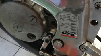

ja siehe Anhang , aber das hat ja nichts mit der linken Seite zu tun oder?
Beiträge von Krautz
ja die kupplungsseite passt ja... aber diese Schraube hat ja nix mit der anderen seite zu tun oder?

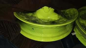

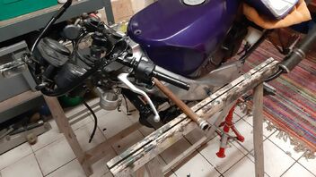

kleines Update von meiner Seite... bin aktuell dabei dem Rahmen aufzupolieren... leider eine sehr mühsame und aufwendige Arbeit... dafür sind heute die pulverbeschichteten Felgen und schwinge gekommen... wieder ein großer Schritt in die richtige Richtung :)

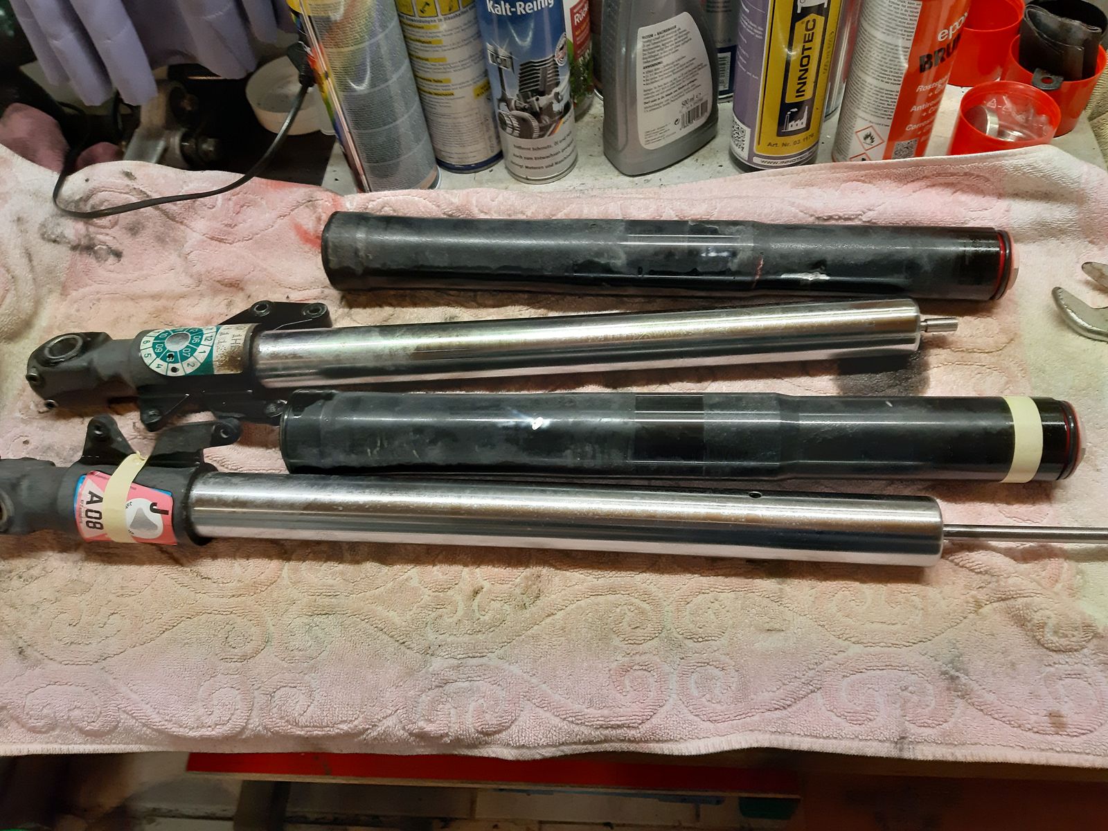

hatte wie gesagt nur etwas doof geguckt wie ich gesehen habe, dass tatsächlich nur eine feder verbaut ist.
und wieso net auf beiden Seiten eine Feder? Ist das immer so?

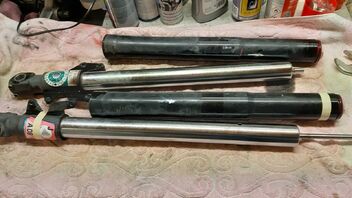

Teleskopgabel serviert... dabei wieder eine Frage.. wieso ist auf der Seite der Bremsanlage keine Feder verbaut?

Kurze Frage... da ich gerade die Teleskopgabel reversiere.. stellt sich mir die Frage welches Öl ihr verwendet bzw. die Füllmenge? Hätte gefunden dass 430ml pro holm eingefüllt gehören?
