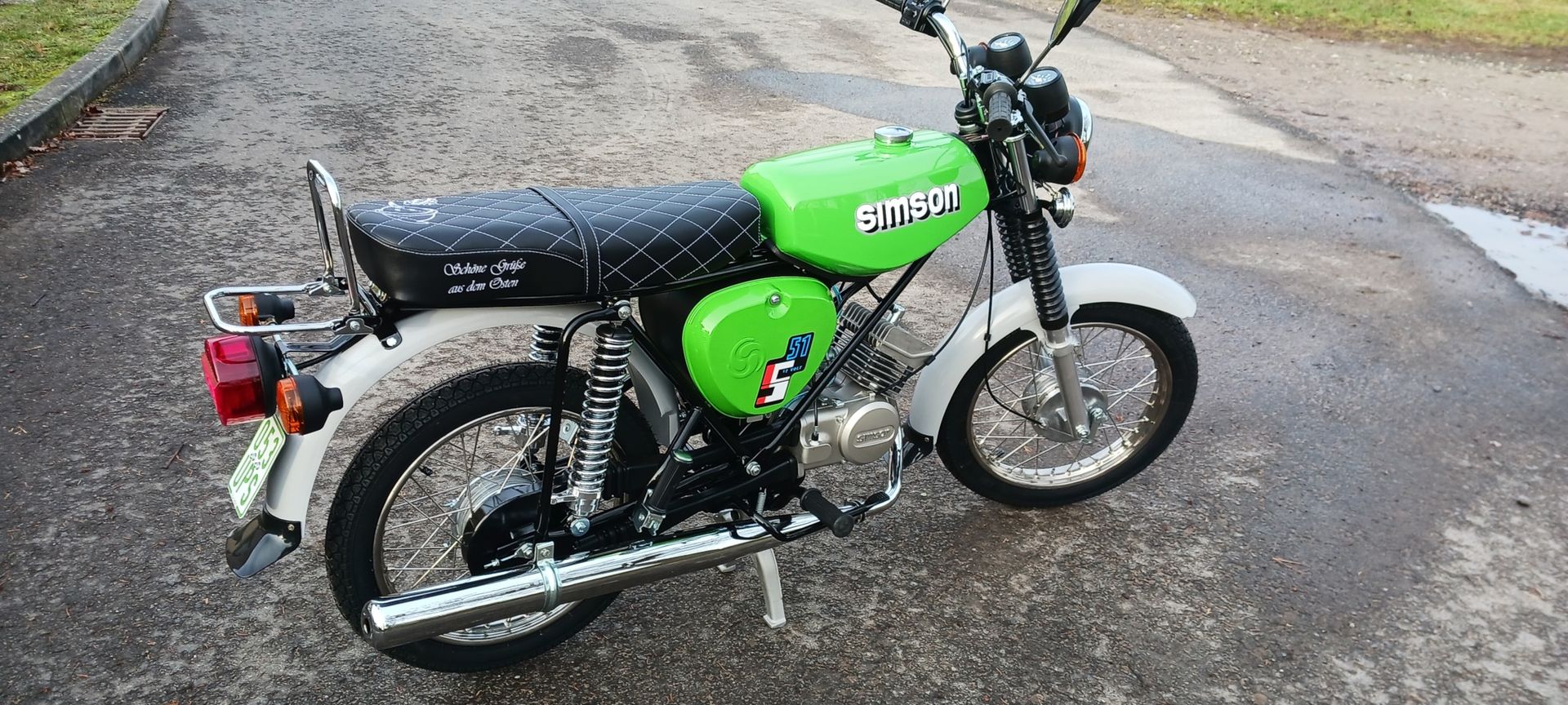

Simson ist nach wie vor sehr stark am leben
Wollte mal vorstellen was noch immer möglich ist.
Hier handelt es sich um eine Simson s51 (Nachbau). Hier ist kein einziges Teil DDR Teil verbaut.
Alles 100% Neuteile, Nachbauteile der Firma MZA.
Selbst der Motor ist neu und wird wieder Hergestellt in Suhl bzw. jetzt in Meinigen.
Identität der Simson ist Baujahr 1986
