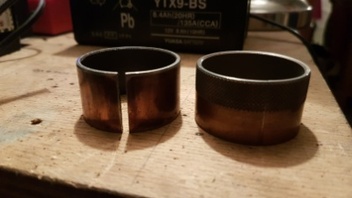

    Bin gerade dabei meine Gabel zu überholen.
    Nach längerem suchen habe ich neue Gleitbuchsen bekommen.
    Jetzt wo ich die alten ausgebaut habe, musste ich feststellen stellen das die Neuen etwas anders sind. Die Neuen sind zur Hälfte aussen gerändelt. Die Alten sind komplett glatt.
    Gab es seitens Aprilia eine Änderung der Gleitbuchsen?
    Durch den Materialaufwurf der Rändelung haben die Buchsen in dem Bereich ca. 0.2 mm mehr Materialstärke, also 0.4 mm im Durchmesser.
    Die Nummer ap8123203 ist die richtige.
