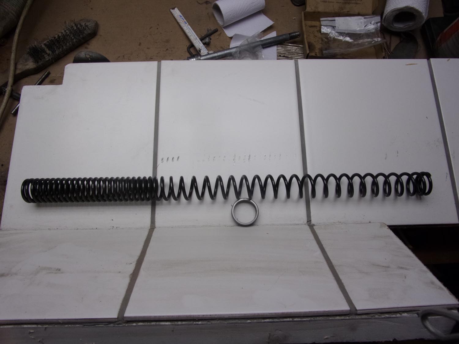

    4) Woran erkenne ich, ob die Gabeldern vorne noch original sind oder evtl. schon „bessere“?
    Die jetzigen haben auf den obersten ca. 17cm ca. 25 Windungen (also „eng“), auf den nächsten ca. 34cm dann weitere ca. 25 Windungen (also „weit“). Bei der 1WW waren die originalen alle mit der gleichen (weiten) Steigung, erst die Whitepower hatten diese Unterteilung in „eng“ und „weit“.
