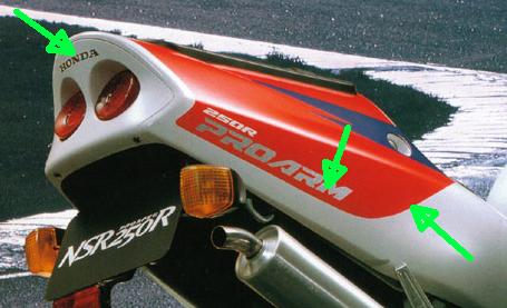

  • Ich brauche ein komplettes Aufkleberset für meine NSR250 SE, leider ist das nicht so einfach, so was zu finden (Ob es die noch alle von Honda gibt ist unklar. Der Preis so oder so horrend).
    Für die Front habe ich evtl. einen engl. Lieferanten, und das Heck könnte man u.U. sprayen, bis auf den "NSR250R PRO ARM" Schriftzug. Aber das könnte man evtl. nachmachen lassen.
    Aber: Hat das rote Feld am Heck einen schmalen goldenen Rand? (kann man auf dem Bild nicht gescheit erkennen).
    Welche Farbe hat der HONDA Schriftzug auf dem Heck?
    Ist das ein grau in dem PRO ARM Schriftzug und ist das verlaufend oder überall gleich? Wenn jemand eine NSR mit identischem Heck hat, wäre es schon, wenn er nachschauen könnte oder vllt sogar ein Foto machen könnte?

    Zumindest die Frage nach dem schmalen Goldrand und der Farbe des "PRO ARM" Schriftzugs ist aber die Farbvariante egal. Nur die Farbe des "HONDA" Schriftzug auf dem Heck scheint sich bei den beiden Varianten zu unterscheiden.
    Das lässt sich aber vermutl. nur mit dem Blick auf Original-Aufkleber oder einem sehr guten Foto klären (Der Original-Prospekt, den ich habe, reicht dazu nicht).

  • Nabend,mit dem Thema kenn ich mich recht gut aus (hab das gleiche Dekor).Dieses Dekor gab es in 2 Versionen : viel rot/wenig violett + viel violett/wenig rot.Ein goldener oder andersfarbiger Rand ist da original nicht vorhanden ! Die beiden Grundfarben (Lacke) sind Ross white und Uranus violet,die roten Bereiche sind nur Aufkleber und nicht lackiert,daher wirst du hier keine farbnummer für finden.Die Aufkleber (auch den Pro Arm in Silber Metallic) macht dir jeder gute Folien Fritze 1:1 nach (Schau mal in meinen Tyga Heck Vorstellungs Thread, da siehst du die nachgebauten Aufkleber).Eine Folie in dem gleichen rot wirst du nicht finden,ich habe aber eine aufgetan die zu 98% passt.Beide Lacke,Folie und ein komplettes Originales Heckteil wie auf dem Bild (mit original Aufklebern) hab ich übrigens übrigens noch liegen :winking_face: Bei der von dir gezeigten Variante (also auch meiner) ist der Honda Schriftzug rot,bei der anderen violett.Bei weiteren Fragen einfach fragen
