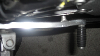

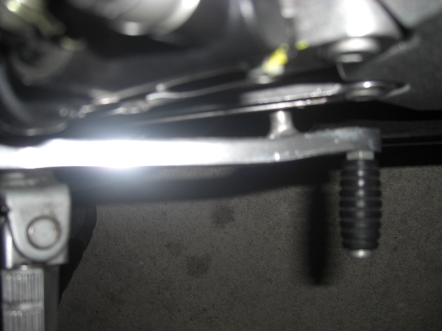

    Kurze Frage: Ist die Biegung an dem Fußpedal auf dem Foto der rs normal oder hatte der Vorbesitzer schonmal dafür gesorgt das das Pedal dem Rahmen näher kommt. Speziell vorne ab der Begrenzung schauts so aus als wär er ein bißchen eingedrückt oder ists so ganz normal original? Frage weil der Hebel der Verkleidung sehr sehr nahe kommt... Danke :spam:
  • ... ist normal, haben meine auch...
    wenn die bremse hinten nicht sauber entlüftet oder der pedalweg durch abgefahrene beläge lang wird kann das mit der verkleidung schon knapp werden...
    den pedalweg kannst du aber am pedal und an der pumpe einstellen....
    gruß walter
  • Danke Walter, mir kams damals nur beim entlüften komisch vor weil ich beim ganz runter drücken immer leicht an die Verkleidung gekommen bin und dachte eben das der Hebel evtl ein bißchen mehr gebogen ist als normal...
