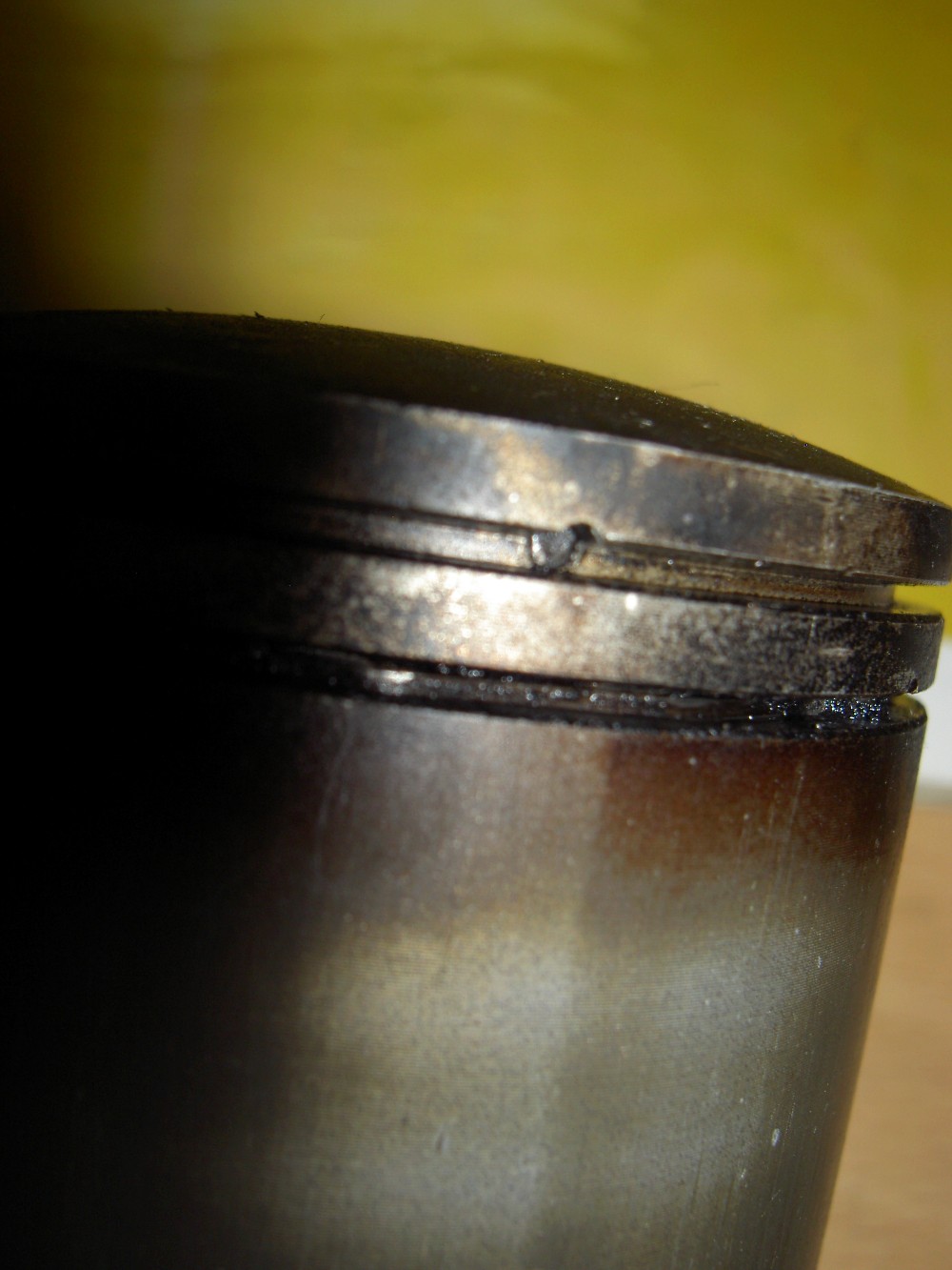

  • Hallo Leute,Gestern nach knapp 38000km (bin übrigens Erstbesitzer) hat es mich erwischt.Hatte seither "nur Getriebeschäden".Hab blöderweise bis 11500U/min ausgedreht,was ich eigenlich so gut wie nie mach - und das wars dann.1.Zyl.tote Hose.Seit vorhin weis ich warum.Der oberste Kolbenring ist gewandert und hat am Auslaß eingehakt.Die Wanderung kam durch den fehlenden Sicherungsstift zustande.
    Ich ab ins Teillelager und hab festgestelt das ich noch eine Motor mit genau dem selben Schaden an 2 Zyl.hab.An einem noch guten Kolben fehlt auch der Sift vom oberesten Ring.

  • Die riesen Anfasung kommt daher zustande, weil irgend ein Hirndübel mal in einen hinteren Zylinder die Kolben mit Pfeil in Fahrtrichtung eingebaut hat. Kenne das, hatte ich auch mal gekauft, solch Schrott :mecker:
    Stifte ist mir nix bekannt.
    E-Teile bekommst Du noch, sonst guckst Du RGV Faq unter Partlist. Der holländische Händler sollte sie haben. Aber: auch beim Geld raustun fröhlich sein :heuldoch:
  • Aha also eine Nachgearbeitete Anfasung!Danke.
    Das mit den Stiften kommt mir seltsam vor,weil:.....sich mein oberster Ring gedreht hat.Oben am Kolben hat einer ein Stück ausgebissen :D,sieht ungefähr so wei bei den RGV`S aus wenn der Kolben am Schieber eingehakt hat.Die beiden hinteren Kolben von meinem "Schrottmotor" habe genau den gleichen Schaden (Stift fehlt jeweils).Ein guter Kolben den ich noch gefunden habe - das Gleiche.Oberster Stift fehlt :nixweiss:
